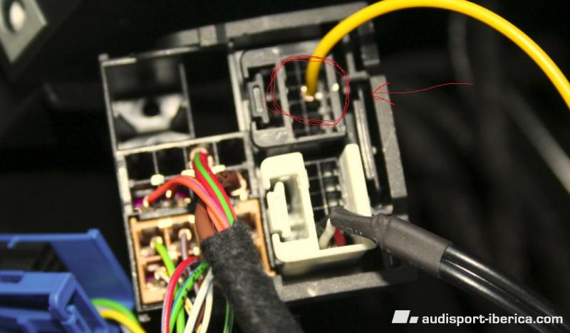

brizard Publicado 16 de Noviembre del 2010 Denunciar Compartir Publicado 16 de Noviembre del 2010 por finnnnn!!! bien............ tranquilo con la tapa del altavoz, con paciencia que las pastañas se pueden romper. Muchas gracias JAVIVITF Bueno, os cuento. Ya tengo instalada la pantalla, el altavoz, la antena de gps y el modulo gps. Me falta instalar la cámara trasera que me va a llevar un buen rato ya que es jodido pasar los cables y eso que tengo una guia para hacerlo y por último hacer la conexión eléctrica que es la que más miedo me da. Cuando esté funcionando tendré que comprobar como ha quedado la pantalla y si "toca" en algún lado. Por cierto, una pregunta: ¿Quitais los dos plásticos que lleva (uno por cada lado de la pantalla), no? Y otra cosa, esta foto no la entiendo. Que cable es el que hay que llevar? Muchas gracias, me estais ayudando mucho Responder Enlace al comentario Compartir en otros sitios web More sharing options...

mochilo75 Publicado 16 de Noviembre del 2010 Denunciar Compartir Publicado 16 de Noviembre del 2010 por finnnnn!!! bien............ tranquilo con la tapa del altavoz, con paciencia que las pastañas se pueden romper. Muchas gracias JAVIVITF Bueno, os cuento. Ya tengo instalada la pantalla, el altavoz, la antena de gps y el modulo gps. Me falta instalar la cámara trasera que me va a llevar un buen rato ya que es jodido pasar los cables y eso que tengo una guia para hacerlo y por último hacer la conexión eléctrica que es la que más miedo me da. Cuando esté funcionando tendré que comprobar como ha quedado la pantalla y si "toca" en algún lado. Por cierto, una pregunta: ¿Quitais los dos plásticos que lleva (uno por cada lado de la pantalla), no? Y otra cosa, esta foto no la entiendo. Que cable es el que hay que llevar? Muchas gracias, me estais ayudando mucho En la cablija blanca tienes la conexion de la toma AUX del apoyabrazos. Tienes la opcion de llevar el sonido a esta clavija para asi escuchar el sonido por los altavoces del coche. Yo esta opcion la tengo para la TDT. Responder Enlace al comentario Compartir en otros sitios web More sharing options...

brizard Publicado 16 de Noviembre del 2010 Denunciar Compartir Publicado 16 de Noviembre del 2010 racias, me estais ayudando mucho En la cablija blanca tienes la conexion de la toma AUX del apoyabrazos. Tienes la opcion de llevar el sonido a esta clavija para asi escuchar el sonido por los altavoces del coche. Yo esta opcion la tengo para la TDT. Muchas gracias. De momento creo que lo dejaré como está y si veo que todo funciona bien intentaré que salga el sonido por los altavoces. Mañana haré la conexión eléctrica e intentaré poner la cámara trasera. Responder Enlace al comentario Compartir en otros sitios web More sharing options...

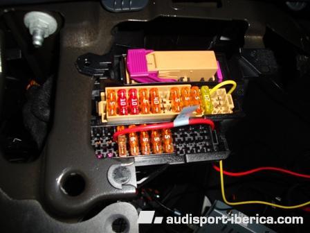

brizard Publicado 17 de Noviembre del 2010 Denunciar Compartir Publicado 17 de Noviembre del 2010 Buenos días, estoy con el tema de los fusibles. El cable rojo tengo claro donde tiene que ir, pero el amarillo y el negro no me termina de quedar claro. Teneis alguna foto donde se vea un poco mejor como van? La única que he visto ha sido esta. Entiendo que el cable amarillo va a un fusible de 20 Amperios? y el puente que hace con el cable rojo? Muchas gracias Responder Enlace al comentario Compartir en otros sitios web More sharing options...
brizard Publicado 17 de Noviembre del 2010 Denunciar Compartir Publicado 17 de Noviembre del 2010 Ya no me deja editar el mensaje anterior. Veo por las fotos del alemán que solo lleva el cable rojo al fusible de 10 Amperios, pero veo que van dos cables rojos. Supongo que es para los que llevan TDT y DVD, no? Muchas grcias. Responder Enlace al comentario Compartir en otros sitios web More sharing options...
brizard Publicado 17 de Noviembre del 2010 Denunciar Compartir Publicado 17 de Noviembre del 2010 Bueno, en un principio todo está conectado. Cable rojo a fusible de 10 Amperios, cable amarillo a fusible de 20 Amperios, pantalla bien conectada, todo bien conectado a la radio pero no funciona. Toco la pantalla pero no se enciende el gps Responder Enlace al comentario Compartir en otros sitios web More sharing options...

brizard Publicado 17 de Noviembre del 2010 Denunciar Compartir Publicado 17 de Noviembre del 2010 Te recomiendo paciencia y ves poco a poco. El tema de la pantalla a lo mejor es que la has apretado demasiado y hace contacto ella sola.La instalastes por dentro y le colocastes unas tiras pequeñas de acolchado para evitar que roce la pantalla. Comprueba tambien las conexiones, pueden hacer falsos contactos. Pero sobretodo calma! Probaré colocando esas tiras que me dices a ver si funciona. Es raro que se quede en la pantalla de calibración. Las conexiones parece que están bien y los cables he puesto el rojo a 10 Amperios y el amarillo a 20 Amperios. NECESITO AYUDA!Sigo con mis problemas de sonido! Como comente se oye el sonido pero muy bajo. Ya he probado con otro cable, otro altavoz, restaurado el sistema y comprobado volumen y modo silencio. Que mas puedo hacer! Por favor no me abandoneis! Lo siento pero no te puedo ayudar, pero eso es muy raro, no? Responder Enlace al comentario Compartir en otros sitios web More sharing options...
