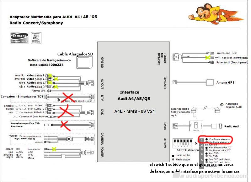

Rushifuru Publicado 23 de Noviembre del 2010 Denunciar Publicado 23 de Noviembre del 2010 Eso es, algo de eso quiero poner. Como me habeis picado antes me he puesto con ello y he hecho una conexión temporal. Cuando meto la marcha atrás lo detecta y aparece la pantalla de la cámara pero no veo nada, se queda negra. Leí unas páginas más atrás que podía ser el conector que hay que meterle bien pero lo he presionado todo lo que he podido y ahora no puedo ni sacarlo así que no sé que podrá ser. Por cierto, algún skin para el Wolfncu? Un saludo Si el conector lo has apretado tanto que no puedes sacarlo, creo que estara bien, ASI es como lo tengo yo. A algun compañero le dio problemas en dichoso conector y corto por lo sano las dos clavijas y unio directamente los dos cables. Que al meter marcha atras te lo detecte... vale, imagino que es porque el cable verde esta bien conectado al cable de la bombilla de marcha atras. Una cosa menos, pero conociendonos ¿¿has puesto el cable negro de la camara a masa?? Tambien puede ser el microinterruptor num.1 del interface que no este "on" Un saludo! Responder

brizard Publicado 23 de Noviembre del 2010 Denunciar Publicado 23 de Noviembre del 2010 (editado) Como andais de chino? http://www.wolfzone.co.kr/bbs/zboard.php?id=ncu_skin De chino no muy bien... menos mal que es coreano: Google Translate Chino, Koreano...que más da xDD Eso es, algo de eso quiero poner. Como me habeis picado antes me he puesto con ello y he hecho una conexión temporal. Cuando meto la marcha atrás lo detecta y aparece la pantalla de la cámara pero no veo nada, se queda negra. Leí unas páginas más atrás que podía ser el conector que hay que meterle bien pero lo he presionado todo lo que he podido y ahora no puedo ni sacarlo así que no sé que podrá ser. Por cierto, algún skin para el Wolfncu? Un saludo Si el conector lo has apretado tanto que no puedes sacarlo, creo que estara bien, ASI es como lo tengo yo. A algun compañero le dio problemas en dichoso conector y corto por lo sano las dos clavijas y unio directamente los dos cables. Que al meter marcha atras te lo detecte... vale, imagino que es porque el cable verde esta bien conectado al cable de la bombilla de marcha atras. Una cosa menos, pero conociendonos ¿¿has puesto el cable negro de la camara a masa?? Tambien puede ser el microinterruptor num.1 del interface que no este "on" Un saludo! He puesto el verde de la cámara la blanco y negro del coche y el negro de la cámara al marrón que por lo que leí es el de masa, que es lo que leí unas cuantas páginas más atrás. Me fui guardando en un txt esas cosas y lo que se ve en las fotos. La conexiones han sido provisionales muy cutres igual es que no hacía bien contacto el de masa. Bueno, mañana lo vuelvo a intentar. Un saludo Edito: El switch está en on. Editado 23 de Noviembre del 2010 por brizard Responder
Rushifuru Publicado 23 de Noviembre del 2010 Denunciar Publicado 23 de Noviembre del 2010 He puesto el verde de la cámara la blanco y negro del coche y el negro de la cámara al marrón que por lo que leí es el de masa, que es lo que leí unas cuantas páginas más atrás. Me fui guardando en un txt esas cosas y lo que se ve en las fotos. La conexiones han sido provisionales muy cutres igual es que no hacía bien contacto el de masa. Bueno, mañana lo vuelvo a intentar. Un saludo Edito: El switch está en on. OK, Solo que he recordado que yo tenia dos cables marrones en el piloto tras. y el cable marron de masa era el mas grueso de los dos. Responder

brizard Publicado 23 de Noviembre del 2010 Denunciar Publicado 23 de Noviembre del 2010 He puesto el verde de la cámara la blanco y negro del coche y el negro de la cámara al marrón que por lo que leí es el de masa, que es lo que leí unas cuantas páginas más atrás. Me fui guardando en un txt esas cosas y lo que se ve en las fotos. La conexiones han sido provisionales muy cutres igual es que no hacía bien contacto el de masa. Bueno, mañana lo vuelvo a intentar. Un saludo Edito: El switch está en on. OK, Solo que he recordado que yo tenia dos cables marrones en el piloto tras. y el cable marron de masa era el mas grueso de los dos. uhm.....eso ya no lo sé. Mañana lo miro a ver Responder
