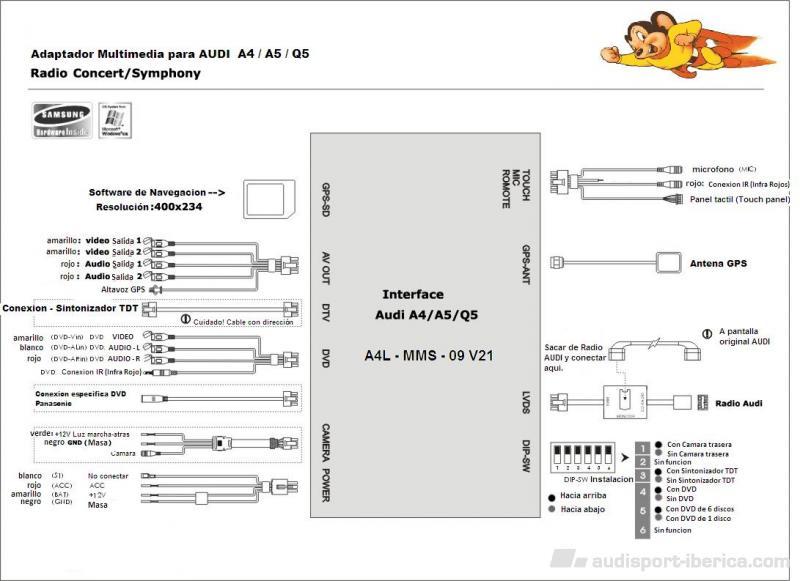

brizard Publicado 1 de Diciembre del 2010 Denunciar Publicado 1 de Diciembre del 2010 Una pregunta estúpida. El cable del altavoz donde se conecta? Tiene una entrada de dos pines y no veo a donde va. Me lo había dejado sin conectar :clap1: El cable de la cámara en un principio está bien conectado así que creo que cortaré por lo sano. Responder
brizard Publicado 1 de Diciembre del 2010 Denunciar Publicado 1 de Diciembre del 2010 (editado) He cortado por lo sano y la cámara sigue sin funcionar, pero he visto este cable rojo ahí suelto que no me gusta nada. No sé si tendrá algo que ver o no. La cámara como va? rojo con rojo, amarillo con blanco y el negro que se supone que es masa con los pelillos sueltos que hay o sin conectar? Uploaded with ImageShack.us Editado 1 de Diciembre del 2010 por brizard Responder
Rushifuru Publicado 1 de Diciembre del 2010 Denunciar Publicado 1 de Diciembre del 2010 He cortado por lo sano y la cámara sigue sin funcionar, pero he visto este cable rojo ahí suelto que no me gusta nada. No sé si tendrá algo que ver o no. La cámara como va? rojo con rojo, amarillo con blanco y el negro que se supone que es masa con los pelillos sueltos que hay o sin conectar? Uploaded with ImageShack.us juraria (de memoria) que ese cable si que queda suelto, pero te lo tengo que asegurar cuando llegue al mediodia a casa y vea mis fotos. Tambien te pondre una foto del cable al que va el del altavoz, de todos modos por el esquema de Super-raton se puede intuir un poco que va en el cable que se conecta justo al lado de la entrada para la tarjeta SD (es un cable con cuatro conectores RCA para poner añadir pantallas (reposacabezas,etc) Un saludo Responder
brizard Publicado 1 de Diciembre del 2010 Denunciar Publicado 1 de Diciembre del 2010 Gracias. El cable rojo que está suelto es asó. Lo he visto en las fotos del alemán. Solucionado lo del sonido. Al montar todo no me dí cuenta de que el altavoz quedó sin conectar y ahora con eso que me has dicho he visto que faltaba ese cable. Bueno, pueso solo queda la cámara, que me sigue saliendo la pantalla en negro y viendo lo torpe que soy seguro que es alguna conexión. Responder
