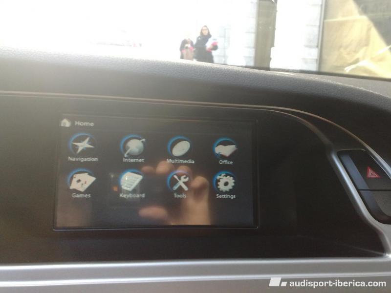

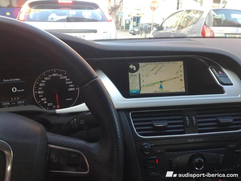

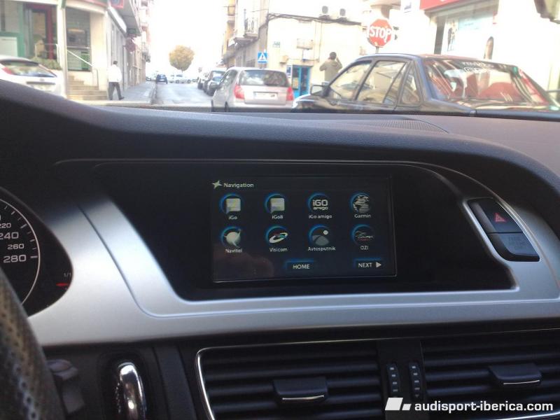

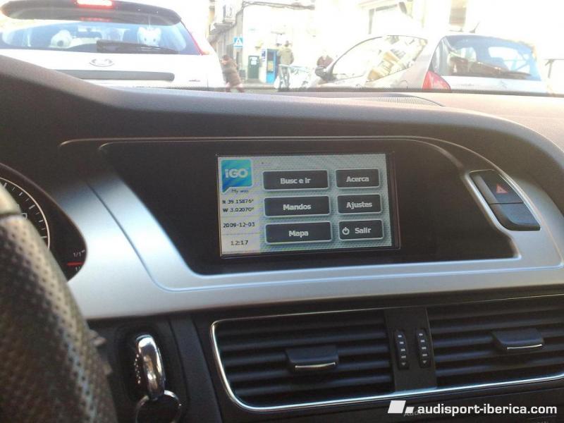

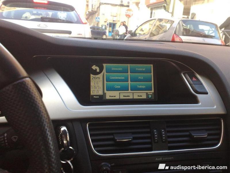

macoda Publicado 12 de Febrero del 2010 Denunciar Publicado 12 de Febrero del 2010 Creo que los dos sistemas estan muy bien, lo mas importante es que tenemos navegador para nuestros coches que son actualizables y que no cuestan el pastizal de original de Audi. alex82 no te arrepentiras de la compra ya nos contars como va el que has comprado, pero tener navegador i ntegrado en la pantalla l original del coche y manejarlo con el tactil es una pasada.Dejo fotos de los menus del mio: Responder

macoda Publicado 13 de Febrero del 2010 Denunciar Publicado 13 de Febrero del 2010 Como veis el navegador que tengo instalado es el IGO que venia ya instalado, si mirais la pagina del fabricante vereis que se puede instalar el tomtom, IGO8 y alguno mas. En el menu de navegacion trae ya creado los iconos de alguno de los navegadores que se pueden instalar Tal cual lo instale no lo he modificado, si saco un rato instalare alguno mas como el tomtom e IGO8. Saludos Responder
