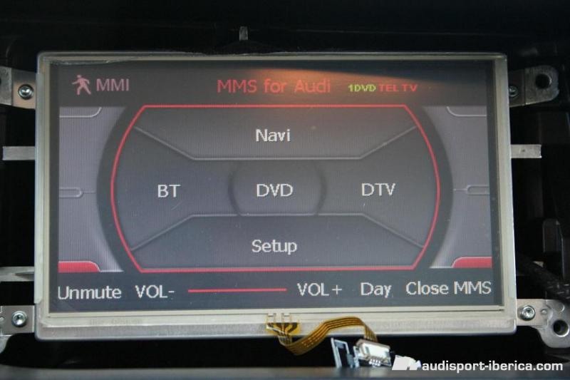

Super-Raton Publicado 16 de Febrero del 2010 Denunciar Publicado 16 de Febrero del 2010 (editado) He estado leyendo el manual con calma (y sin fotos... ) y parece que: - el aparato se apagara por sí solo 15 segundos despues de apagar la radio, - en el menu del aparato se puede apagar a voluntad el GPS presionando "Close MMS" aunque la radio seguira encendida... - pretando en la esquina de arriba a la izquierda se sale a la concert sin apagar el aparato. "MMI" Una foto para ilustrarlo... Saludos! Todo esto nos lo podra confirmar alex82 al que le debemos mucho... MUCHO!!! alex82, tienes el manual con fotos? no venia con el aparato? de nuevo, GRACIAS! Editado 16 de Febrero del 2010 por Super-Raton Responder
joseluis__79 Publicado 16 de Febrero del 2010 Denunciar Publicado 16 de Febrero del 2010 He estado leyendo el manual con calma (y sin fotos... ) y parece que: - el aparato se apagara por sí solo 15 segundos despues de apagar la radio, - en el menu del aparato se puede apagar a voluntad el GPS presionando "Close MMS" aunque la radio seguira encendida... - pretando en la esquina de arriba a la izquierda se sale a la concert sin apagar el aparato. "MMI" Una foto para ilustrarlo... Saludos! Todo esto nos lo podra confirmar alex82 al que le debemos mucho... MUCHO!!! alex82, tienes el manual con fotos? no venia con el aparato? de nuevo, GRACIAS! ah pues buenas noticias,voy aprobar yo los de los 15segundos por si es igual. Es ilegal ir viendo video por ello mi unica solucion si veo algo raro es conmutar rapido al mmi... Estamos deseando las noticias de alex la semana que viene,animo ALEX ! Estoy seguro que va a quedar de lujo Responder
alex82 Publicado 16 de Febrero del 2010 Denunciar Publicado 16 de Febrero del 2010 He estado leyendo el manual con calma (y sin fotos... ) y parece que: - el aparato se apagara por sí solo 15 segundos despues de apagar la radio, - en el menu del aparato se puede apagar a voluntad el GPS presionando "Close MMS" aunque la radio seguira encendida... - pretando en la esquina de arriba a la izquierda se sale a la concert sin apagar el aparato. "MMI" Una foto para ilustrarlo... Saludos! Todo esto nos lo podra confirmar alex82 al que le debemos mucho... MUCHO!!! alex82, tienes el manual con fotos? no venia con el aparato? de nuevo, GRACIAS! muy interesante lo que has averiguado. por favor os pido que dejemos aun lado los agradecimiento ya que todavia no he conseguido nada y estais aportando hasta mas que yo. cuando lo tenga montado y todo este perfecto pues en ese momento me aplaudan <_< :clap1: voy a quedar el martes para el montaje ya que tengo que pedir el dia libre ya que le echara unas horas por culpa de la camara trasera que tiene mas trabajo. lo unico que veo que no va a ir bien es la tv, no se me da la impresion que no se va ha ver nada. lo que mas me va a gustar es el gps y la camara trasera ya que tenia pensado en ponerle los sensore originales y no es lo mismo. oye que gracias por las aportaciones que estais haciendo. saludos Responder
