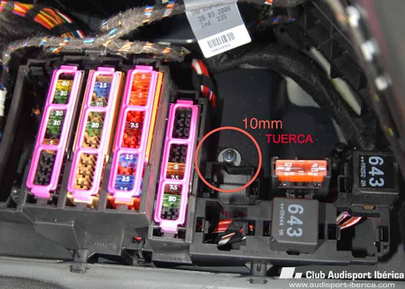

Para conectar el rele a la luz de marcha atras tienes que conectar (segun has puesto la foto) uno de las dos patillas de abajo del todo al positivo de la bombilla de marcha atras, osease, donde antes ponias el cable azul.
La otra patilla de abajo del todo hay que conectarla a un punto de masa del coche (un tornillo a chapa) o al negativo(masa) del mazo de cables del piloto que creo que sera del color marron pero no estoy seguro.
Luego del grupo de tres patillas de la parte de arriba del rele, la que esta a la derecha le conectamos el cable azul que va al interface y de las otras dos patillas de arriba a la izquierda a una de ellas (generalmente marcada como "NO") hay que poner un cable que tenga tension de 12V positivo constante o por lo menos bajo contacto.
Si no sabes cual es la patilla "NO" (normalmente abierta)puedes conectarlo a una cualquiera de ellas; y si la camara enciende al poner el contacto aunque no tengas la marcha atras puesta... puesss entonces es que era la otra patilla :innocent:
Imagino que estaras trabajando en el lado derecho del maletero por lo que tendras cerca la caja de fusibles que hay en el doble fondo del hueco derecho del maletero. De ahí podras buscar uno que tenga tension con el contacto puesto.
En el brico que realizo javivitf que habla sobre la instalacion de la toma de 12v del maletero brico toma 12V se ve bien de que portafusibles (naranja) coje la corriente positiva bajo contacto.

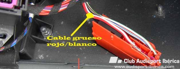

Yo cojeria corriente de este cable que te marco
Si tienes alguna duda... por aqui estamos :thumbsup:
fantástico, muchas gracias :thumbsup: a ver si el próximo finde me pongo un rato y os cuento...
al final coloqué el relé tal y como me comentó el máquina Rushifuru :notworthy: y ya conmunta tanto con el contacto como en marcha. El problema es que no daba señal de vídeo. Después de comprobar las conexiones una y otra vez, opté por comprar un cable de vídeo en condiciones y eureka ya se ve la señal. La put*da es que sólo se ve con el contacto y no en marcha. A ver si me aclaro...gracias al relé ya conmuta con el coche en marcha pero no tiene la suficiente "fuerza" para que se vea la señal de vídeo¿? :cfsd1:
