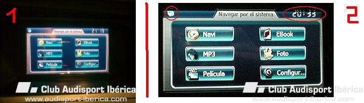

rortega Publicado 23 de Febrero del 2012 Denunciar Publicado 23 de Febrero del 2012 Hola. He puesto el navegador IGO8 y camara de visión trasera a mi a4 b8 y veo un pequeño problema, a ver si le ha pasado algo parecido a alguno de vosotros. Cuando entro en modo navegador la calle por la que estas circulando aparece abajo de la pantalla y la siguiente calle a tomar aparece arriba de la pantalla, hasta ahí todo correcto. Pero hay un pequeño problema, el nombre de las calles tanto la que aparece arriba como la que aparece abajo de la pantalla, aparecen un poco cortados. Si, desde configuracion de pantalla regulo la pantalla subiendola para arriba, la direccion que aparece abajo se ve bien, pero la que aparece arriba se corta mas y a viceversa pasa lo contrario. ¿Os pasado esto a alguno de vosotros y como lo habéis solucionado? Gracias. Responder
javivitf Publicado 23 de Febrero del 2012 Denunciar Publicado 23 de Febrero del 2012 Hola. He puesto el navegador IGO8 y camara de visión trasera a mi a4 b8 y veo un pequeño problema, a ver si le ha pasado algo parecido a alguno de vosotros. Cuando entro en modo navegador la calle por la que estas circulando aparece abajo de la pantalla y la siguiente calle a tomar aparece arriba de la pantalla, hasta ahí todo correcto. Pero hay un pequeño problema, el nombre de las calles tanto la que aparece arriba como la que aparece abajo de la pantalla, aparecen un poco cortados. Si, desde configuracion de pantalla regulo la pantalla subiendola para arriba, la direccion que aparece abajo se ve bien, pero la que aparece arriba se corta mas y a viceversa pasa lo contrario. ¿Os pasado esto a alguno de vosotros y como lo habéis solucionado? Gracias. Cambia en el archivo SYS la resolución por otra que tengas en el skin. Responder
rortega Publicado 24 de Febrero del 2012 Denunciar Publicado 24 de Febrero del 2012 Gracias javivitf, He cambiado la resolución del GPS, por todas las disponibles en el skins y no se soluciona el problema, mirando mas detenidamente, creo que el problema no es del GPS porque al arrancar el nuevo sistema multimedia desde el botón Mode del volante multifunción, aparece el menu del sistema multimedia y ya se ve descuadrado, porque la hora que aparece arriba a la derecha aparece cortada, si muevo la pantalla para arriba ó abajo desde configuración de pantalla, si la hora no se ve cortada se ve cortada la parte de abajo del menú. Os adjunto una foto para que lo veais, como al arrancar el sistema multimedia la hora aparece cortada. Alguien sabe a que se debe esto y como se puede solucionar. Gracias... Responder
rortega Publicado 25 de Febrero del 2012 Denunciar Publicado 25 de Febrero del 2012 (editado) Gracias javivitf, He cambiado la resolución del GPS, por todas las disponibles en el skins y no se soluciona el problema, mirando mas detenidamente, creo que el problema no es del GPS porque al arrancar el nuevo sistema multimedia desde el botón Mode del volante multifunción, aparece el menu del sistema multimedia y ya se ve descuadrado, porque la hora que aparece arriba a la derecha aparece cortada, si muevo la pantalla para arriba ó abajo desde configuración de pantalla, si la hora no se ve cortada se ve cortada la parte de abajo del menú. Os adjunto una foto para que lo veais, como al arrancar el sistema multimedia la hora aparece cortada. En la imagen que he adjuntado se ve como la imagen 1 es del compañero Pepe+1 y se ve como la hora no aparece cortada y en la imagen 2 es la mía y se observa como la hora aparece cortada. Alguien sabe a que se debe esto y como se puede solucionar. Gracias... Editado 25 de Febrero del 2012 por rortega Responder
javivitf Publicado 25 de Febrero del 2012 Denunciar Publicado 25 de Febrero del 2012 Gracias javivitf, He cambiado la resolución del GPS, por todas las disponibles en el skins y no se soluciona el problema, mirando mas detenidamente, creo que el problema no es del GPS porque al arrancar el nuevo sistema multimedia desde el botón Mode del volante multifunción, aparece el menu del sistema multimedia y ya se ve descuadrado, porque la hora que aparece arriba a la derecha aparece cortada, si muevo la pantalla para arriba ó abajo desde configuración de pantalla, si la hora no se ve cortada se ve cortada la parte de abajo del menú. Os adjunto una foto para que lo veais, como al arrancar el sistema multimedia la hora aparece cortada. En la imagen que he adjuntado se ve como la imagen 1 es del compañero Pepe+1 y se ve como la hora no aparece cortada y en la imagen 2 es la mía y se observa como la hora aparece cortada. Alguien sabe a que se debe esto y como se puede solucionar. Gracias... tienes la pantalla del MMI bien colocada? Responder
