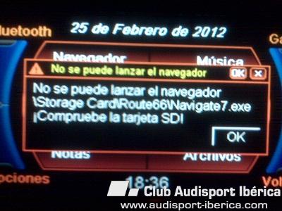

Ade Publicado 26 de Febrero del 2012 Denunciar Publicado 26 de Febrero del 2012 bueno señores!!! he recibido e instalado el dvd-gps... todo genial, bluetooth, musica, dvd,.... la tele no la he instalado todavia, ya me contareis como hacerlo porque los cables de alimentación que trae no se donde ni como conectarlos, si alguien se anima a explicarme como, soy todo oidos. En fin todo ok, excepto el navegador, que cuando pulso me sale un error como el de la foto y de ahí no pasa. He probado con el Igo de Javif y tampoco, así que ya no se que puedo probar más. además, tenía el bluetooth original de audi, y ahora funciona pero no se escucha ni me escuchan... ideas? gracias Responder
carabante Publicado 26 de Febrero del 2012 Denunciar Publicado 26 de Febrero del 2012 bueno señores!!! he recibido e instalado el dvd-gps... todo genial, bluetooth, musica, dvd,.... la tele no la he instalado todavia, ya me contareis como hacerlo porque los cables de alimentación que trae no se donde ni como conectarlos, si alguien se anima a explicarme como, soy todo oidos. En fin todo ok, excepto el navegador, que cuando pulso me sale un error como el de la foto y de ahí no pasa. He probado con el Igo de Javif y tampoco, así que ya no se que puedo probar más. además, tenía el bluetooth original de audi, y ahora funciona pero no se escucha ni me escuchan... ideas? gracias Buenas Ade, siento decirte esto pero ese error si que me suena es el mismo que me salia a mi en el mio y no me supieron resolver. Parece un error de ruta haber si alguien x aquí sabe como solucionarlo. Responder

javivitf Publicado 26 de Febrero del 2012 Denunciar Publicado 26 de Febrero del 2012 (editado) bueno señores!!! he recibido e instalado el dvd-gps... todo genial, bluetooth, musica, dvd,.... la tele no la he instalado todavia, ya me contareis como hacerlo porque los cables de alimentación que trae no se donde ni como conectarlos, si alguien se anima a explicarme como, soy todo oidos. En fin todo ok, excepto el navegador, que cuando pulso me sale un error como el de la foto y de ahí no pasa. He probado con el Igo de Javif y tampoco, así que ya no se que puedo probar más. además, tenía el bluetooth original de audi, y ahora funciona pero no se escucha ni me escuchan... ideas? gracias La ruta de tu navegador es Storage Card, mi interface es StorageCard, Mi ra en el archivo SYS y cambia las rutas con las rutas de tu interface. Editado 26 de Febrero del 2012 por javivitf Responder
