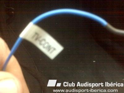

Ade Publicado 27 de Febrero del 2012 Denunciar Publicado 27 de Febrero del 2012 sres., primero que nada, GRACIAS Carabante, esto lo hacemos funcionar al final, ya verás... Tema Navegador. Hoy hablé con la china y me decía que el problema radica en que el software del gps no es original. Lo que me enviaron es un software de prueba (que no entiendo por qué lo envían si no va a funcinar, sólo por la SD?). En fin que le he contestado que es responsabilidad suya y que me envíen una sd con soft original... ya veremos que contestan. De todos modos, en parte tiene sentido que el software tenga que ser original, no se donde leí que ciertos aparatos detectaban una referencia que tenía la sd, para verificar si el software era original o no... a alguien le suena? Carabante, otra cosa, el cable azul de la foto donde va? te acuerdas? ah! alguien sabe si el pack de parking sensor podría instalarlo delante? detras ya tengo, el problema supongo que será de donde tomará alimentación y cómo hacer para que se active sólo cuando se mete la primera. bueno vamos hablando... Responder

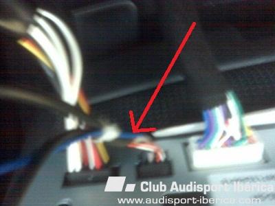

Ade Publicado 27 de Febrero del 2012 Denunciar Publicado 27 de Febrero del 2012 Perdón el cable sale de este conector... Responder
iduaeht Publicado 27 de Febrero del 2012 Denunciar Publicado 27 de Febrero del 2012 (editado) Si lleva mucho instalado ya... no se decirte fecha pero mucho.. Edit: El cable azul es para conmutar la camara de marcha atras Editado 27 de Febrero del 2012 por THEAUDI Responder
