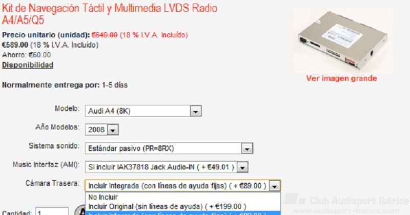

alagar27 Publicado 12 de Marzo del 2012 Denunciar Publicado 12 de Marzo del 2012 (editado) Que os parece este? Creo es el mismo que puso el link JaviviTf He visto esto de stagemtion con opcion de camara trasera, luego tb se podria poner tdt si se quiere. Es este mas o menos tb del que hablabas Jose Tortola? Precio unitario (unidad): €649.00 (18 % I.V.A. Incluído) €589.00 (18 % I.V.A. Incluído) Conmutación original gracias a la integración Can-Bus, desde el "MODE" del volante multifunción y/o las teclas de la radio Concert en vehículos sin volante multifunción. Procesador modelo SiRF Atlas IV de 500Mhz con 64,128 Mb memoria flash, con el software integrado WINCE.NET 6.0 Core Version. Ajuste de Brillo, Contraste y Color Transmisor FM integrado http://www.stagemoti...emart&Itemid=27 Editado 12 de Marzo del 2012 por alagar27 Responder
alagar27 Publicado 12 de Marzo del 2012 Denunciar Publicado 12 de Marzo del 2012 Foto producto y ya entrais si os interesa Responder
Jose Tortola Publicado 12 de Marzo del 2012 Denunciar Publicado 12 de Marzo del 2012 Alagar, ese lo estuve mirando yo y viene siendo "lo mismo" que el que en éste hilo llamaban "el alemán" (porque lo vendía una tienda alemana). Es más o menos "el estandar" de especificaciones. Y aunque no tiene receptor FM si tiene emisor, que es para emitir todo el sonido del gps en una frecuencia que la sintonizas con la radio de tu coche y así puedes escuchar el equipo por los altavoces de tu coche. Creo que gente del foro tiene ese equipo (o uno muy parecido), a ver si ellos te cuentan. Saludos. Responder
alagar27 Publicado 12 de Marzo del 2012 Denunciar Publicado 12 de Marzo del 2012 Alagar, ese lo estuve mirando yo y viene siendo "lo mismo" que el que en éste hilo llamaban "el alemán" (porque lo vendía una tienda alemana). Es más o menos "el estandar" de especificaciones. Y aunque no tiene receptor FM si tiene emisor, que es para emitir todo el sonido del gps en una frecuencia que la sintonizas con la radio de tu coche y así puedes escuchar el equipo por los altavoces de tu coche. Creo que gente del foro tiene ese equipo (o uno muy parecido), a ver si ellos te cuentan. Saludos. Bueno tiene 500mhz sino lei mal y windows c 6.0 asi q no es tan basico ya q es el windows mas moderno q se ha encontrado Ya diran algo aunque como dije de momento estoy en la duda de montarlo ya q tampoco viajo mucho y tengo los sensores traseros q con ello me basta por ahora Responder
Jose Tortola Publicado 12 de Marzo del 2012 Denunciar Publicado 12 de Marzo del 2012 Alagar, ese lo estuve mirando yo y viene siendo "lo mismo" que el que en éste hilo llamaban "el alemán" (porque lo vendía una tienda alemana). Es más o menos "el estandar" de especificaciones. Y aunque no tiene receptor FM si tiene emisor, que es para emitir todo el sonido del gps en una frecuencia que la sintonizas con la radio de tu coche y así puedes escuchar el equipo por los altavoces de tu coche. Creo que gente del foro tiene ese equipo (o uno muy parecido), a ver si ellos te cuentan. Saludos. Bueno tiene 500mhz sino lei mal y windows c 6.0 asi q no es tan basico ya q es el windows mas moderno q se ha encontrado Ya diran algo aunque como dije de momento estoy en la duda de montarlo ya q tampoco viajo mucho y tengo los sensores traseros q con ello me basta por ahora Windows CE 6.0 es lo más moderno que te sueles encontrar en navegadores PNA, aunque hay uno más reciente, pero yo desde luego no he encontrado ningún PNA que lo monte. CPU a 500Mhz es lo básico hoy en día para equipos PNA. Algunos como el "Witson" tienen en sus versiones más recientes 533Mhz. Y otros como el "Road-Rover" (el "no witson" del que hablamos en el hilo de sondeo para compra conjunta del witson) tienen según especificaciones una ARM 11 y SRIF Prima a 900Mhz con RAM DDR2 a 600Mhz (aunque eso quiero comprobarlo yo cuando me llegue el que he pedido para probar). Todo depende de lo que se necesite y/o busques. Pero ya te digo que creo que gente del foro lleva ese que has encontrado (o alguno muy parecido), igual ellos te pueden comentar más sobre ese equipo Saludos. Responder

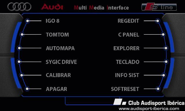

ze pequeño Publicado 17 de Marzo del 2012 Denunciar Publicado 17 de Marzo del 2012 (editado) sobre la autenticidad o no del software de navegación, te puedo decir desde mis modestos conocimientos, que cualquier programa hackeado o crackeado funciona si o si en los navegadores de cualquier tipo, sean éstos bombom, garmin, igo, navman, o el que sea... de ahí que piense que en tu caso el problema está en el acceso que reclama la memoria del equipo a la tarjeta de memoria... Yo de hecho, llevo ya en funcionamiento 100%, 3 sistemas de navegación, y ahora estoy liado con el cuarto, el navigon... Saludos y suerte, deberás conocer la resolución de tu pantalla y los baudios de la antena receptora GPS, son datos que precisa el IGO, por ejemplo. ahora estoy liado con este menú que os muestro, a ver si lo echo a andar, con la ayuda de mi amigo MASCOT, CUYO TRABAJO ES invalorable...saludos Editado 17 de Marzo del 2012 por ze pequeño Responder
