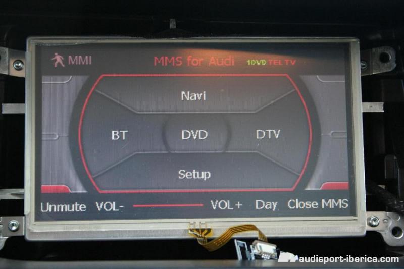

Super-Raton Publicado 24 de Febrero del 2010 Denunciar Publicado 24 de Febrero del 2010 (editado) Retomo esta imagen para preguntar que diferencia hay entre presionar "MMI" y presionar "Close MMS"... alex82, a ver si nos puedes echar una mano porque la idea es que el aparato pueda estar 100% apagado para usar la Concert en un trayecto corto y luego poderlo encender a voluntad. GRACIAS! una vez mas... (y todavia quedan...) Comento que en las instrucciones del aparato las denominaciones son siempre: -MMI: equipo de serie AUDI que llevamos (aunque sea Concert) -MMS: sistema GPS en cuestion... Entiendo que tiene que haber alguna diferencia entre pulsar en un sitio o en otro (y solo se me ocurre eso...) Saludos! Editado 24 de Febrero del 2010 por Super-Raton Responder
alex82 Publicado 24 de Febrero del 2010 Denunciar Publicado 24 de Febrero del 2010 lo de mmi es para ir a la pantalla del coche inicial como ejemplo la radio. lo de closed mms es apagar el equipo entero del gps. vamos tal como lo has dicho super-raton Responder
