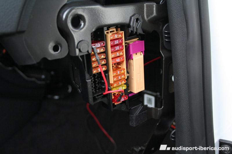

alex82 Publicado 26 de Febrero del 2010 Denunciar Publicado 26 de Febrero del 2010 (editado) argoponte -Madrid-A4 B8 -GPS-CAMARA El montage - yo mismo. Saludos. argoponte, si lo tienes muy claro a lo mejor me apunto contigo... podria ser? esa mañanita de sabado con final feliz y caña (una solo...) para celebrarlo... Saludos! Ok, por mi no hay ningun problema , la unica duda de montage que tenia, era de donde cogia la alimentacion la camara y alex ya me la ha resuelto. En cuanto tengamos los equipos si te animas hablamos,saludos. ojo de hay no cojo correriente solo activa la camara cuando la luz de marcha atras se enciende. la corriente la coge de aqui foto. que esto no viene y teneis que comprar, el de stagemotion me dijo que eso no viene y lo tiene que poner el montador y que es asi. luego neneis que empalmar cables rojo con los que trae el equipo para dar corriente. Editado 26 de Febrero del 2010 por alex82 Responder
argoponte Publicado 26 de Febrero del 2010 Denunciar Publicado 26 de Febrero del 2010 Efectivamente alex, como bien te diljo el montador esto es la unica modificacion que hay que hacer de verdad, hay que cambiar un fusible que normalmente es de 5 amperios por uno de 10a y hay que montar otro tambien de 10a en un zocalo libre de la parte izquierda que tendra tension cuando pongamos el contacto ( esto tadavia no lo he comprobado si es este fusible o el que cambiamos de 5a), aqui dejo la foto de la caja de fusible como esta originalmente en nuetros coches , esta se encuentra en el lado del acompañante.Saludos Responder
