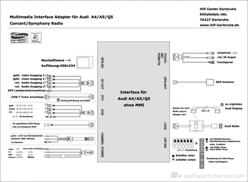

Super-Raton Publicado 27 de Febrero del 2010 Denunciar Publicado 27 de Febrero del 2010 Investigando por la pagina del aleman... Creo que esto puede ser muy muy util... Saludos! Responder
Super-Raton Publicado 28 de Febrero del 2010 Denunciar Publicado 28 de Febrero del 2010 (editado) Adjunto la misma imagen con un pequeño añadido casero en la parte superior... alex82!!!! :ranting2: Donde estan esas fotos??? y lo videos...? A que hora preparo las palomitas???? Saludos! Por cierto, en la salida AV OUT aparece el cable que comentaba mas arriba con una salida llamada GPS Lautsprecheranschluss, literalmente: conector de altavoz de GPS. Es posible que a alex82 le faltara ese cable y por eso no pudo conectar el altavoz... alex, lo tienes conectado y no funciona? donde? :ranting2: :ranting2: MIL GRACIAS UNA VEZ MAS!!!!!! Editado 28 de Febrero del 2010 por Super-Raton Responder

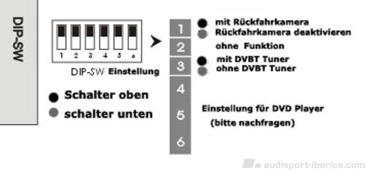

Super-Raton Publicado 28 de Febrero del 2010 Denunciar Publicado 28 de Febrero del 2010 (editado) Ah! y respecto al DIP SW creo que los codigos son: Schalter oben --> Interruptor arriba Schalter unten --> Interruptor abajo 1 Arriba --> Con camara trasera 1 Abajo --> Sin camara trasera instalada 2 SIN FUNCION (Alternate -> sobrante) 3 Arriba --> Con TDT Instalada 3 Abajo --> Sin TDT 4 Arriba --> Con DVD 4 Abajo --> Sin DVD 5 Arriba --> Para DVD de 6 discos 5 Abajo --> Para DVD de 1 solo disco 6 SIN FUNCION (Alternate) En el papelito de arriba (el del aleman) pone para 4, 5 y 6 literalmente: Instalacion para reproductor DVD. por favor, preguntar. He sacado las explicaciones de las instrucciones que tenemos... Mas saludos! :ranting2: Editado 28 de Febrero del 2010 por Super-Raton Responder
