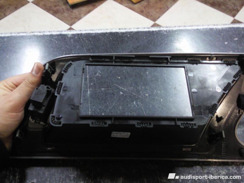

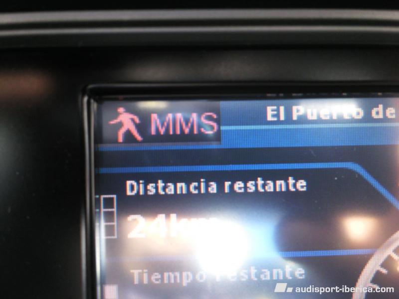

alex82 Publicado 1 de Marzo del 2010 Denunciar Publicado 1 de Marzo del 2010 bueno señores ya he arreglado el tema de la pantalla tactil. que se quedaba cogida y era por el grosor del tactil delante de la orginal. aqui en la foto se ve como pone mmi pero lo tocas y no hace nada y hay que sacar el marco para que funciona Responder

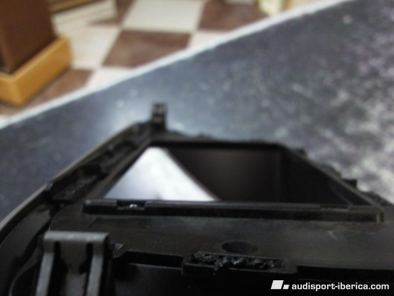

alex82 Publicado 1 de Marzo del 2010 Denunciar Publicado 1 de Marzo del 2010 aqui esta el marco por la parte interior Responder
alex82 Publicado 1 de Marzo del 2010 Denunciar Publicado 1 de Marzo del 2010 aqui se ve el pequeño grosor que levanta y que hace presionar la pantalla Responder

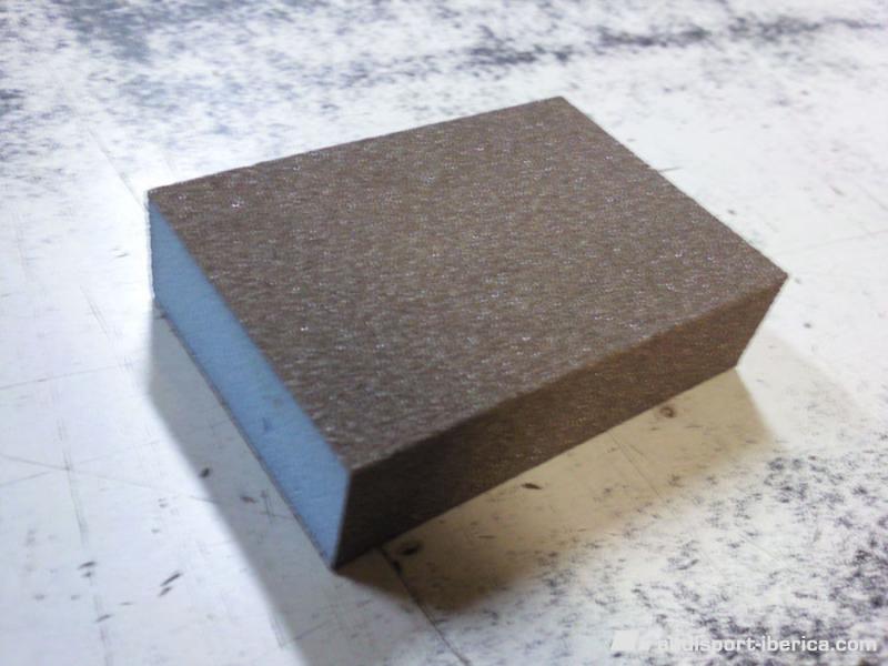

alex82 Publicado 1 de Marzo del 2010 Denunciar Publicado 1 de Marzo del 2010 (editado) pues con un taco de lija grano medio, me he puesto a lijar los 4 lados reduciendo unos 3mm para que no toque con mucha presion y ha quedado de lujo. solucionado prblema Editado 1 de Marzo del 2010 por alex82 Responder
