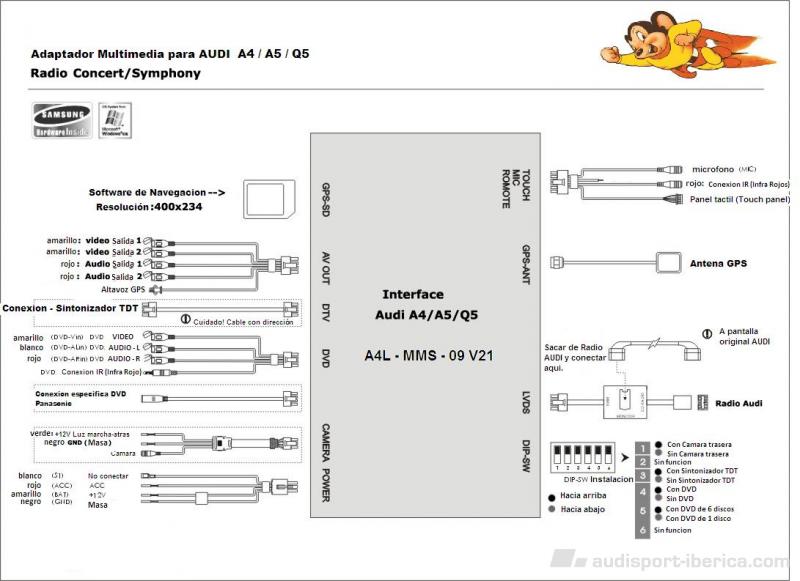

Super-Raton Publicado 2 de Marzo del 2010 Denunciar Publicado 2 de Marzo del 2010 (editado) a la espera de noticias sobre el audio de alex82... Adjunto cuadro de conexiones en cristiano... Al colgarlo aqui pierde un poco de resolucion. Si alguien lo quiere en original, que me mande su email. Saludos! Editado 2 de Marzo del 2010 por Super-Raton Responder
dankarl Publicado 2 de Marzo del 2010 Denunciar Publicado 2 de Marzo del 2010 jod**, Super-Raton, como haces eso?. Estoy maravillado. ¿No te ha contestado el aleman?. Responder
Super-Raton Publicado 2 de Marzo del 2010 Denunciar Publicado 2 de Marzo del 2010 (editado) dankarl dijo: jod**, Super-Raton, como haces eso?. Estoy maravillado. ¿No te ha contestado el aleman?. Creo que me aburro un poco... El aleman no me ha contestado todavia... Adjunto version final. Ya no doy mas el coñazo con esto... Saludos! Editado 2 de Marzo del 2010 por Super-Raton Responder

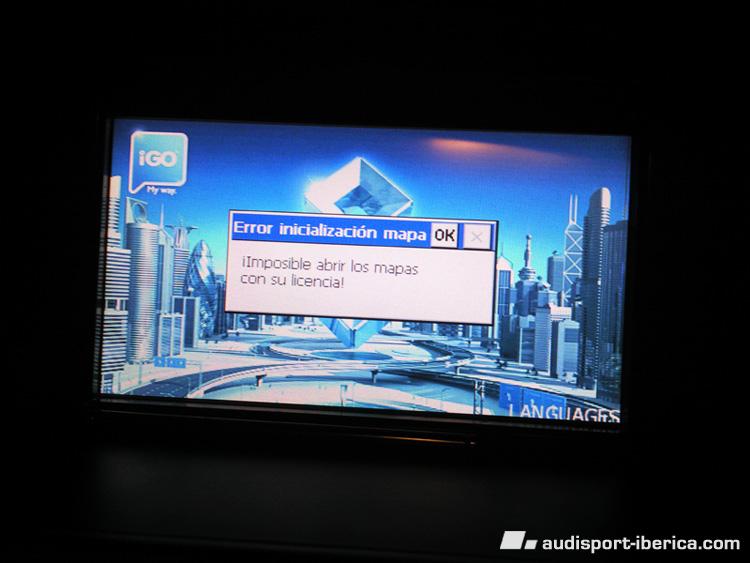

alex82 Publicado 2 de Marzo del 2010 Denunciar Publicado 2 de Marzo del 2010 (editado) bueno ya tengo la guantera desmontada y la tarjeta haciendo una copia de seguridad. y viene el mismo archivo que me enviaron el mobilenavigator.exe es el archivo de arranque. voy a sobre escribir cuando termine la copia y haber que pasa. ya os ire contando. lo que pasa que mi ordenador es lento y va a tardar 25 minutos. jajajaja Editado 2 de Marzo del 2010 por alex82 Responder

alex82 Publicado 2 de Marzo del 2010 Denunciar Publicado 2 de Marzo del 2010 ya esta sobre escrito, ahora me voy al garaje y voy a probar. esto voy a tardar mucho mas ya que el garaje no esta cerca y si funciona o no tengo que volver a montar la guantera. chao Responder
joseluis__79 Publicado 2 de Marzo del 2010 Denunciar Publicado 2 de Marzo del 2010 alex82 dijo: ya esta sobre escrito, ahora me voy al garaje y voy a probar. esto voy a tardar mucho mas ya que el garaje no esta cerca y si funciona o no tengo que volver a montar la guantera. chao ójala y funcione,encendamos una vela Responder
alex82 Publicado 2 de Marzo del 2010 Denunciar Publicado 2 de Marzo del 2010 joseluis tus plegarias no han sido escuchada ya que me da un error de licencia. haber que c*** me ha mandado este tio. mike13 que tengo que hacer ya que tu entiendes de esto. Responder
A6Huelva Publicado 2 de Marzo del 2010 Denunciar Publicado 2 de Marzo del 2010 alex82 dijo: joseluis tus plegarias no han sido escuchada ya que me da un error de licencia. haber que c*** me ha mandado este tio. mike13 que tengo que hacer ya que tu entiendes de esto. pues creo que lo que te ha pasado es que al cambiarle el archivo de arranque se te ha bloqueado el mapa, ahora tendrías que desbloquear el mapa (que yo para el igo no se hacerlo), ya que lo tuyo es una copia de un navegador Igo. Yo lo que haría en este punto sin lugar a dudas es bajarme un tomtom que ya esté completamente preparado y se lo instalaba en la tarjeta y probaba, que estoy convencido que así se te soluciona todo el probblema. Responder
mike13 Publicado 2 de Marzo del 2010 Denunciar Publicado 2 de Marzo del 2010 alex82 dijo: joseluis tus plegarias no han sido escuchada ya que me da un error de licencia. haber que c*** me ha mandado este tio. mike13 que tengo que hacer ya que tu entiendes de esto. alex el Igo es muy complicado que te pida licencia de mapas, yo en los que he colocado en los gps no me ha pedido nunca licencia, puede ser que vinieran del foro "tuneados" www.adslusera.com es tu solución para bajarte un igo completo totalmente liberado, estos son enlaces que hay en el foro, para cualquier duda registrate, presentate y vete al apartado de navegadores, Iluminati es el tio que mas controlo del foro te lo aseguro 1ª Opción: DESCARGA (Contiene Voces y Mapa España de Teleatlas 2009.02 y Pois): Instrucciones: Descomprimir y copiar la carpeta iGO8 en la raíz de la tarjeta SD http://rapidshare.com/files/247717538/Nav_...nio_2009__2.exe Password: systemppc 2ª Opción: DESCARGA: Instrucciones: Descomprimir y copiar la carpeta iGO8 en la raíz de la tarjeta SD http://rapidshare.com/files/247706330/Nav_...Junio_2009_.exe http://www.megaupload.com/?d=JD392QEJ Password: systemppc Vigila que la estructura sea como la que tienes en la SD (espero que te funcione) El problema es que si solo te ha mandado el ejecutable y los mapas los tenias vinculados al otro ejecutable no te lo va reconocer porque puede ser de otra version diferente. Suerte y lo que necesites me das un toque p.D. el tom tom es necesario activar mapas con un keygen que te realiza el codigo de activación de los mapas Responder
Super-Raton Publicado 2 de Marzo del 2010 Denunciar Publicado 2 de Marzo del 2010 (editado) A6Huelva dijo: alex82 dijo: joseluis tus plegarias no han sido escuchada ya que me da un error de licencia. haber que c*** me ha mandado este tio. mike13 que tengo que hacer ya que tu entiendes de esto. pues creo que lo que te ha pasado es que al cambiarle el archivo de arranque se te ha bloqueado el mapa, ahora tendrías que desbloquear el mapa (que yo para el igo no se hacerlo), ya que lo tuyo es una copia de un navegador Igo. Yo lo que haría en este punto sin lugar a dudas es bajarme un tomtom que ya esté completamente preparado y se lo instalaba en la tarjeta y probaba, que estoy convencido que así se te soluciona todo el probblema. +1... Jose Luis, no apagues la vela todavia... Editado 2 de Marzo del 2010 por Super-Raton Responder
Super-Raton Publicado 2 de Marzo del 2010 Denunciar Publicado 2 de Marzo del 2010 alex82, Dandole vueltas a lo de tu TDT que no funcionaba he caido en lago que he traducido esta mañana (post #513). El cable de TDT tiene un sentido determinado y si el aleman lo pone debe ser porque los conectores son identicos por los dos lados. Es un poco absurdo, pero probasta a poner el cable al reves???? Adeas el DVD te funcionaba en esta entrada (creo recordar) por lo que el aparato esta bien... no se... dudas... Creo que en cuanto "oigamos" tu GPS esto va a ser una gran compra conjunta y GRACIAS A TI!!! Un saludo! Responder
