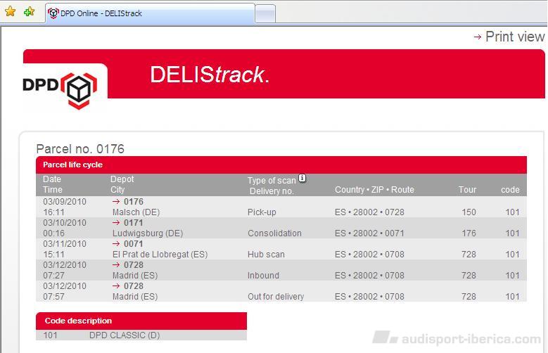

Super-Raton Publicado 12 de Marzo del 2010 Denunciar Publicado 12 de Marzo del 2010 cendri, llego tu aparato? el aleman te dio numero de tracking de la Cia de transportes, verdad? yo le ha pedido mi numero pero no me contesta... y la instalacion, la tienes programada? Saludos! Responder

cendri Publicado 13 de Marzo del 2010 Denunciar Publicado 13 de Marzo del 2010 cendri, llego tu aparato? el aleman te dio numero de tracking de la Cia de transportes, verdad? yo le ha pedido mi numero pero no me contesta... y la instalacion, la tienes programada? Saludos! hola ya me llego el viernes por la tarde para el martes tengo prevista la istalacion tiene muy buena pinta ya te comentare Responder

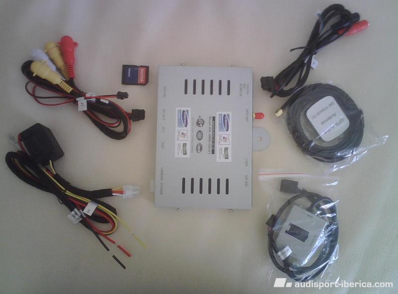

Super-Raton Publicado 13 de Marzo del 2010 Denunciar Publicado 13 de Marzo del 2010 cendri, llego tu aparato? el aleman te dio numero de tracking de la Cia de transportes, verdad? yo le ha pedido mi numero pero no me contesta... y la instalacion, la tienes programada? Saludos! hola ya me llego el viernes por la tarde para el martes tengo prevista la istalacion tiene muy buena pinta ya te comentare cendri, yo lo recibi ayer tambien... lo de la instalacion no lo tengo muy claro todavia... aunque si fuera el martes a ultima hora de la tarde podría ir contigo... seguramente para dos sacaremos mejor precio... que opinas? No he recibido manual de instrucciones con el aparato... las he pedido a aleman. Esperaba poder tener el manual con imagenes... Adjunto fotos de lo recibido... habia mas cables para DVD y demas pero en la foto solo estan los que voya a usar Saludos! Responder

argoponte Publicado 13 de Marzo del 2010 Denunciar Publicado 13 de Marzo del 2010 cendri, llego tu aparato? el aleman te dio numero de tracking de la Cia de transportes, verdad? yo le ha pedido mi numero pero no me contesta... y la instalacion, la tienes programada? Saludos! :clap1: hola ya me llego el viernes por la tarde para el martes tengo prevista la istalacion tiene muy buena pinta ya te comentare cendri, yo lo recibi ayer tambien... lo de la instalacion no lo tengo muy claro todavia... aunque si fuera el martes a ultima hora de la tarde podría ir contigo... seguramente para dos sacaremos mejor precio... que opinas? No he recibido manual de instrucciones con el aparato... las he pedido a aleman. Esperaba poder tener el manual con imagenes... Adjunto fotos de lo recibido... habia mas cables para DVD y demas pero en la foto solo estan los que voya a usar Saludos! Buenas ¿cuantos días te ha tardado en llegar desde que lo pedistes ? yo lo pedi el martes , ayer vi que hicieron el cargo en la cuenta , que sera el momento que el aleman lo envie , le pedido el numero de seguimiento del envio pero no me contesta esperaremos impacientes..... Responder
