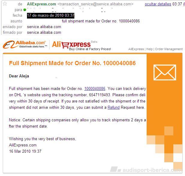

Super-Raton Publicado 17 de Marzo del 2010 Denunciar Publicado 17 de Marzo del 2010 Ya me han enviado los cables. Os dejo el email que me han enviado con el numero de tracking de DHL. Saludos! Responder
Super-Raton Publicado 17 de Marzo del 2010 Denunciar Publicado 17 de Marzo del 2010 (editado) Y me lo acaba de confirmar el vendedor chino que me ha mandado el siguiente mail: _________________________________________________ fecha17 de marzo de 2010 12:24 asuntoDHL number for SD Extended Cable enviado porgmail.com firmado porgmail.com ocultar detalles 12:24 (17 minutos antes) Dear Mr Alejandro : How are you ? i sent 20pcs sd cables to express company today, the DHL number is :6547119493, pls see the attached file. You can track it on tomorrow night. After you receive this goods ,pls confirm it on aliexpress, and then we can get money from aliexpress. Any queries, pls don't hesitate to contact me ! Thanks very much ! 2010-03-17 Best Regards; Cathy. ______________________________________________________________ Incluye en el mail fotos del paquete preparado con el papel de DHL... Le he preguntado cuanto estima que puede tardar en llegar... Saludos! Editado 17 de Marzo del 2010 por Super-Raton Responder
