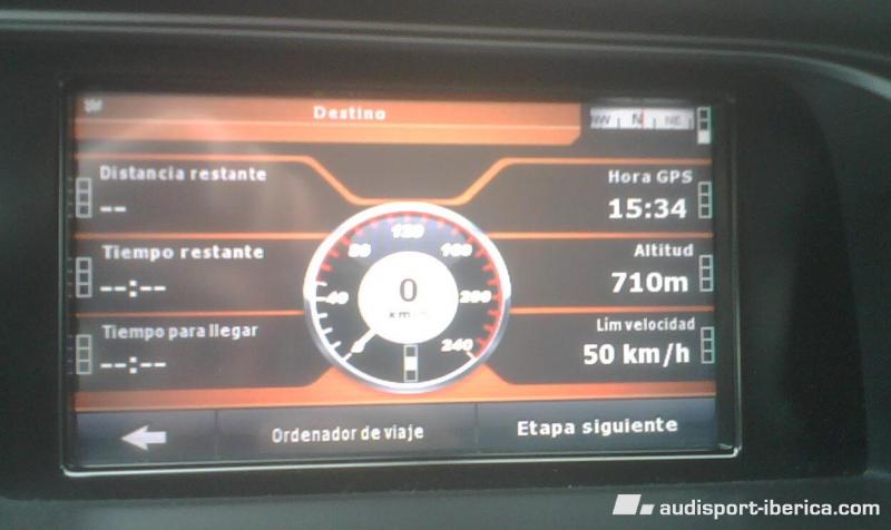

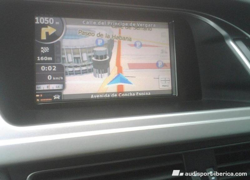

Super-Raton Publicado 19 de Marzo del 2010 Denunciar Publicado 19 de Marzo del 2010 La prueba... Saludos! Responder
Super-Raton Publicado 19 de Marzo del 2010 Denunciar Publicado 19 de Marzo del 2010 Una aplicacion del IGO que me ha gustado bastante... Saludos! Responder

alagar27 Publicado 19 de Marzo del 2010 Denunciar Publicado 19 de Marzo del 2010 La prueba...Saludos! :crying_anim: Umm en esta foto sale mi querido santiago bernabeu en 3d. Enhorabuena y me alegro q vaya todo bien Responder
dankarl Publicado 20 de Marzo del 2010 Denunciar Publicado 20 de Marzo del 2010 La prueba...Saludos! Buenos dias Super-Raton, una observacion respecto a la foto, el nivel de bateria que marca el gps (las rallitas encima del nivel de cobertura), ¿se corresponderan con el nivel de bateria del coche?.Porque este aparato no lleva bateria como los gps portatiles, entonces ¿que marca?. No lo has comprobado.? Y una pregunta, los cables de la camara, ¿por donde los habeis pasado?. Un saludo.Y enhorabuena por el montaje. Ah, y bajate del coche hombre¡¡¡. Responder
Super-Raton Publicado 20 de Marzo del 2010 Denunciar Publicado 20 de Marzo del 2010 La prueba...Saludos! Buenos dias Super-Raton, una observacion respecto a la foto, el nivel de bateria que marca el gps (las rallitas encima del nivel de cobertura), ¿se corresponderan con el nivel de bateria del coche?.Porque este aparato no lleva bateria como los gps portatiles, entonces ¿que marca?. No lo has comprobado.? Y una pregunta, los cables de la camara, ¿por donde los habeis pasado?. Un saludo.Y enhorabuena por el montaje. Ah, y bajate del coche hombre¡¡¡. GRACIAS! El nivel de bateria del IGO no marca nada... Está siempre asi. He comprobado que el nivel de bateria del coche, ponia 100%. Ayer baje como 20 veces al coche para probar con el IGO 8.3 ya que venia el 8.0 y con mapas de 2008.02... y ya lo he conseguido!: IGO 8.3 con resolucion 400x234, con mapas de europa 2009.09 y con radares 2010.03 ... estoy deseando bajarme del coche... je je je... Tengo que solucionar un pequeño problema con la pantalla tactil ya que el embellecedor me toca a veces con la pantalla y es molesto. Parecido a lo que le paso a alex82... Cendri, te llamaré para ver como lo tienes tu, porque a ti no te ha pasado... Saludos! Responder

cendri Publicado 20 de Marzo del 2010 Denunciar Publicado 20 de Marzo del 2010 La prueba...Saludos! Buenos dias Super-Raton, una observacion respecto a la foto, el nivel de bateria que marca el gps (las rallitas encima del nivel de cobertura), ¿se corresponderan con el nivel de bateria del coche?.Porque este aparato no lleva bateria como los gps portatiles, entonces ¿que marca?. No lo has comprobado.? Y una pregunta, los cables de la camara, ¿por donde los habeis pasado?. Un saludo.Y enhorabuena por el montaje. Ah, y bajate del coche hombre¡¡¡. GRACIAS! El nivel de bateria del IGO no marca nada... Está siempre asi. He comprobado que el nivel de bateria del coche, ponia 100%. Ayer baje como 20 veces al coche para probar con el IGO 8.3 ya que venia el 8.0 y con mapas de 2008.02... y ya lo he conseguido!: IGO 8.3 con resolucion 400x234, con mapas de europa 2009.09 y con radares 2010.03 ... estoy deseando bajarme del coche... je je je... Tengo que solucionar un pequeño problema con la pantalla tactil ya que el embellecedor me toca a veces con la pantalla y es molesto. Parecido a lo que le paso a alex82... Cendri, te llamaré para ver como lo tienes tu, porque a ti no te ha pasado... Saludos! cuando quieras me llamas y vemos a ver que pasa entonces ya te va bien los otros mapas que le pasaba por que se quedo pillao hay tanto tiempo. Responder
