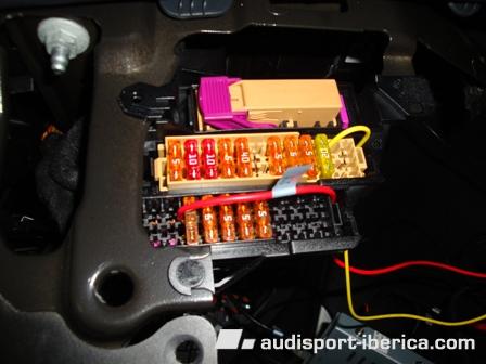

Batallas Publicado 23 de Marzo del 2010 Denunciar Publicado 23 de Marzo del 2010 La antena GPS en un molde echo con la caja donde viene el interface del aleman El alojamiento delantero del salpicadero una vez quitado el embellecedor que esta cerca del parabrisas, aqui se puede ver donde ira la antena y el altavoz de audi Colocada la antena en su alojamiento Otra mas desde otra vista El altavoz pedido a Audi y conectado al interface, es su hueco Compartimiento de fusibles en la parte derecha, el cable rojo se conecta a la derecha del nuevo fusible de 5A que va solo con el contacto de tal manera que el navegador no funcionara sin contacto, el cable amarillo va colocado en un fusible de 20A como se puede ver pero en la parte derecha para que pase a traves de fusible como en el rojo, tengo que hacer los calculos, puesto que creo que es mucho fusible Salu2 Responder
Batallas Publicado 23 de Marzo del 2010 Denunciar Publicado 23 de Marzo del 2010 Aqui se ven mejor los fusibles salu2 Responder
