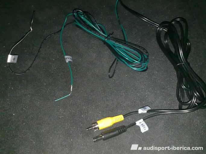

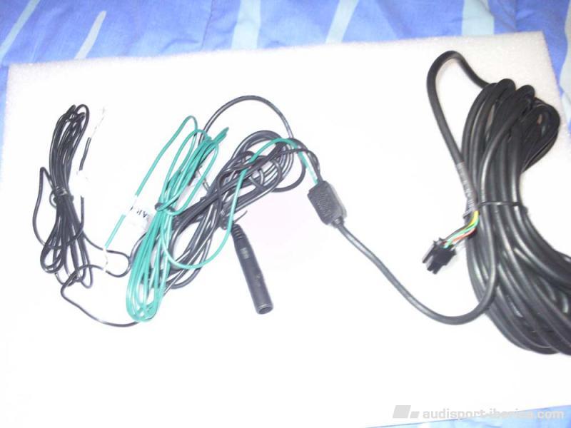

Rushifuru Publicado 31 de Marzo del 2010 Denunciar Publicado 31 de Marzo del 2010 Gracias Super en que estaria yo pensando . ya esta hecho Ya tengo el navegador instalado (despues de reparar el cable de la pantalla tactil que me carge :ranting2: ) y hare la prueba de "navegacion" esta tarde. TODAVIA no puedo probar la camara trasera porque "el aleman" se ha equivocado con el cable que une el interface con dicha camara trasera (los conectores no valen). Ya le he enviado un correo a ver lo que tardamos en "arreglarlo" este es el cable que he recibido y este es el que recibio Alex, que es el que deberia haber mandado el amigo ya os ire contando Un saludo!! Responder
