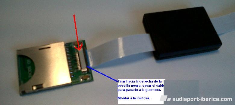

Super-Raton Publicado 1 de Abril del 2010 Denunciar Publicado 1 de Abril del 2010 (editado) Ya tengo instalado el cable hasta la guantera y funciona perfecto... He probado con una primera version de TomTom y el programa funciona... aunque tengo problemas con los mapas... pero lo que es seguro es que se podrá poner el TomTom... Por cierto, el cable se puede desmontar sacando la funda de goma del receptor (flecha roja) y sacando el cable. Hay que quitar la presilla del conector (linea azul), sacar el cable y despues en orden inverso para ponerlo. Lo digo para que no hagais un agujero tan grande como el mio... FOTO: Editado 1 de Abril del 2010 por Super-Raton Responder

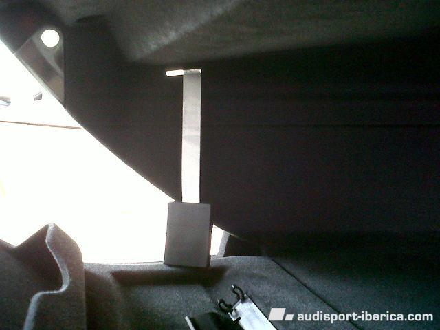

Super-Raton Publicado 1 de Abril del 2010 Denunciar Publicado 1 de Abril del 2010 Una foto de la instalacion. Gran idea el cable de 50cm. Con el de 35cm no habria llegado... La ranura no hace falta que sea tan grande... He pegado la cajita a la guantera y listo... Saludos! Responder

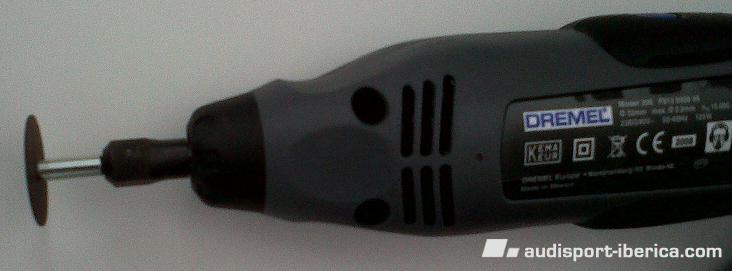

Super-Raton Publicado 1 de Abril del 2010 Denunciar Publicado 1 de Abril del 2010 La herramienta... Responder
