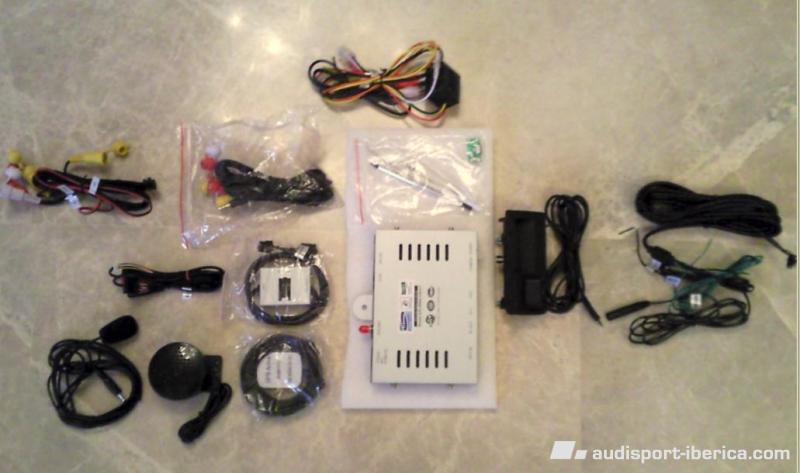

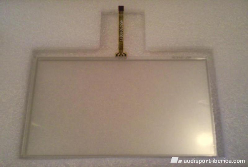

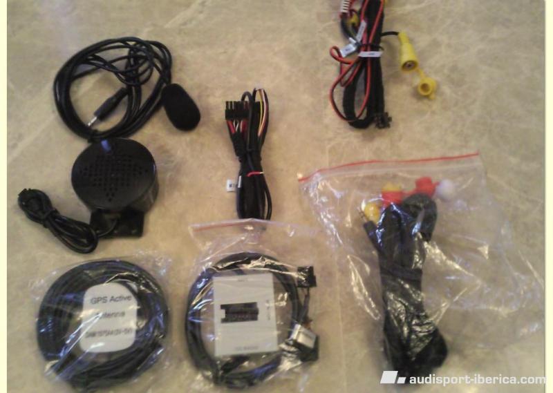

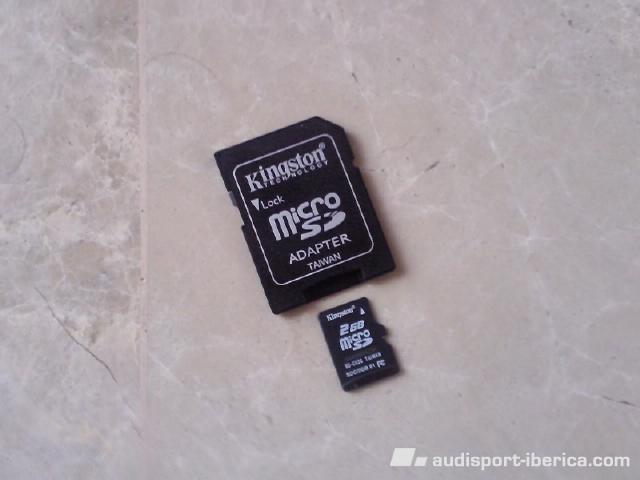

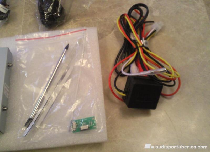

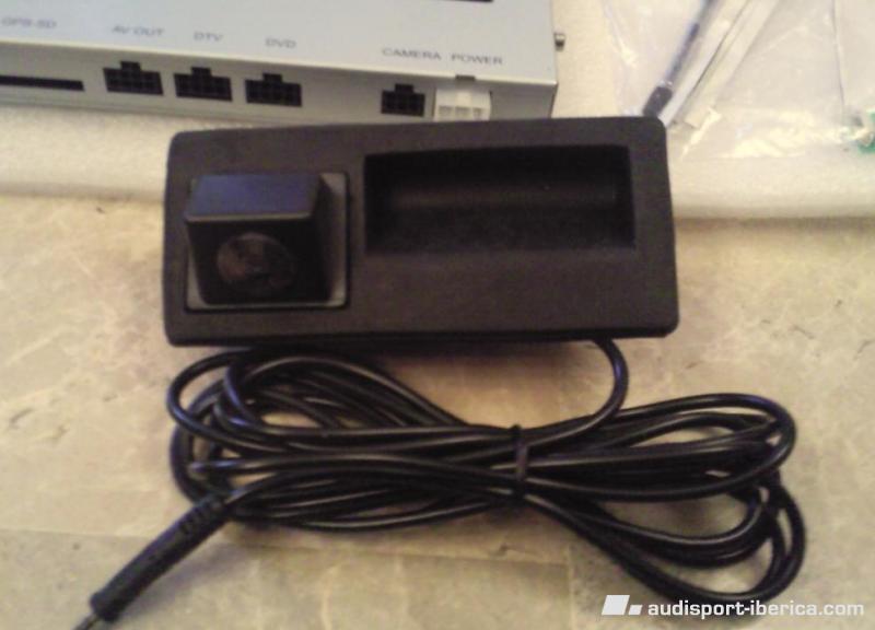

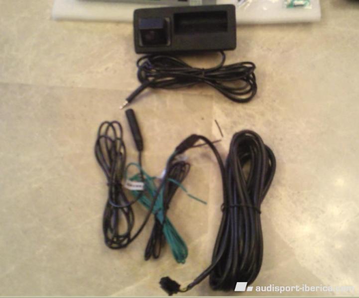

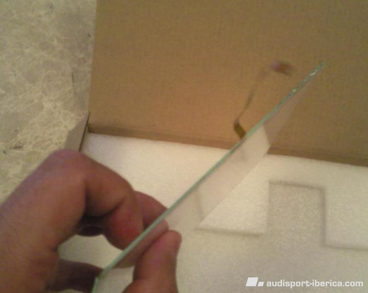

Albino Publicado 9 de Abril del 2010 Denunciar Publicado 9 de Abril del 2010 Bueno ahí van las fotos de lo que me envió el Alemán: Responder
Batallas Publicado 9 de Abril del 2010 Denunciar Publicado 9 de Abril del 2010 POSIBLES SOLUCIONES A LAS INTERFERENCIAS DEL MOVIL EN EL ALTAVOZ DEL GPS: Esto va por Super Raton que tanto le molesta las inteferencias, la solucion esta en poner una ferrita alrededor del cable del altavoz, con unas 8 ó 10 vueltas seria suficiente, otra solucion si eso falla es poner en serie con uno de los cables (a ser posible el positivo) un choque de Radio Frecuencia, lo mas economico y facil es probar primero con la ferrita, si eso falla probar con el choque de RF, las ferritas se pueden encontrar en cualuier tienda de componentes electronicos, menos en la mia que por desgracia no tengo y me toca buscarla, por MP os puedo dar dos o tres que hay en Mdrid y seguro que tienen las dos cosas Salu2 Battallas, te refieres a esto verdad?: es un filtro de ferrita, el cable va por el medio y lo hay de diferentes tamaños, según el grosor del cable. Eso es, si señor, estas en todo, pues ya tienes para entretenerte el finde salu2 Responder
barci10 Publicado 9 de Abril del 2010 Denunciar Publicado 9 de Abril del 2010 rapido y eficaz el aleman en 5 dias en mi casa batallas te dejo las fotos y me dices,en nada nos vemos. http://img714.imageshack.us/img714/9594/cimg3881v.jpg http://img695.imageshack.us/img695/1140/cimg3882.jpg http://img696.imageshack.us/img696/74/cimg3883a.jpg Responder
