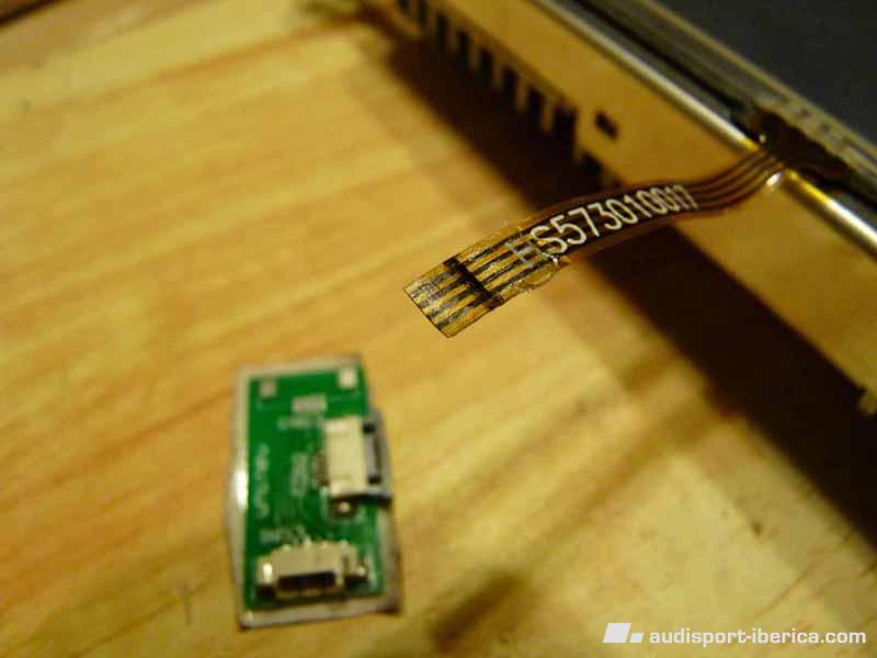

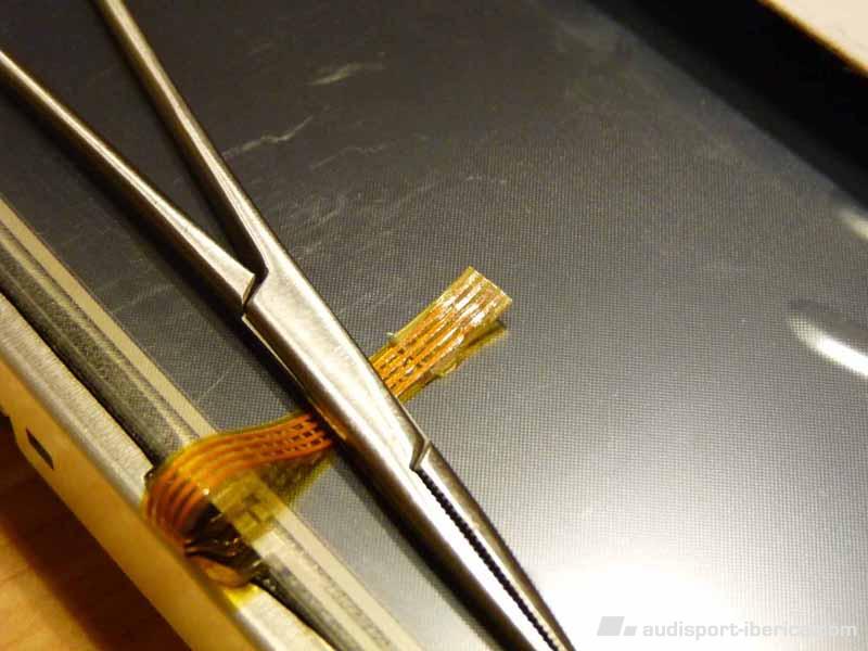

Batallas Publicado 11 de Abril del 2010 Denunciar Publicado 11 de Abril del 2010 (editado) QUINTO:En la foto se ven las pistas del cable que en la parte de la punta brillan, eso es porque las hay que "rasparlas" con mucho cuidado con el filo de una navaja o cutter para quitar el baño de plastico que las protegen para que no hicieran contacto con nada porque ahora al cortar el cable y perder la punta que hacia contacto, si que tenemos que rasparlas para hagan contacto con el conector. Vale con unos 4 0 5 milimetros. Una vez raspadas, tuve que dar otro pequeño corte con las tijeras para igualar la punta "nueva" del cable s..TO: Introducir el cable en el conector con mucho cuidadin haciendo un poco de presion y cuando haya entrado si no estamos seguros haced una marca con un rotulador en el cable y volver a sacarlo asi vereis cuanto trozo de cable queda dentro (ASI lo hice yo) cuando esteis seguros de que ha entrado so suficiente cerrad la presilla marron del conector y sanseacabo que haya suerte. Me funcionó a la primera y bien sabe uno que yo se, que monté la pantalla y el otro cable del circuito en el coche con pies, si pero pies de plomo Espero os sirva Lo dicho Suerte y paciencia Hola Rushifuru, Tu solucion ha funcionado de maravilla a la primera! Gracias de nuevo por tu brico Mas o menos el GPS funciona pero ha menudo cuando enciendo el GPS se pone la pantalla en negro y no hay manera de volver al MMI si noes quitando la llave. Ha hecho mas calor ayer y hoy y me da que al aparato igual no le guste el sol! Os ha pasado ya a alguno esto, mirare paginas atras porque me parece que uno del foro lo comento. Es bastante problematico porque pasa de 2/3 de cada 10 veces! No se uqe se puede hacer Cuanto me alegro Freddy, si señor, intente explicarme lo mejor que pude, no se porque se me ocurriria hacer fotos durante la reparacion, pero han venido muy bien, enhorabuena, una cosa solucionada En cuanto a lo de la pantalla negra, a mi se me a quedado ASI un par de veces y siempre han sido sin el contacto o al quitarlo y luego querer apagar el mms o intentar volver a encenderlo para poner el navegador ,etc. lo que yo llamo trastear. Como ha dicho algun compañero a ver si el marco del salpicadero hace presion a veces sobre la tactil, o a lo mejor no lo tienes ni puesto y entonces eso no seria A lo mejor es el software de la SD, pero entonces lo que no iria seria el Igo, el mms si que deberia verse El calor, nose, que nos ocurrira entonces en el mes de julio con 40º a la sombra :drool: Si se me ocurre algo te comento, de momento haria las pruebas siempre con el contacto puesto Una cosa, al principio me equivoque al conectar la corriente al interface y puse el cable rojo a positivo +12V constante y el amarillo a positivo con contacto +12V (LO PUSE AL REVES); la culpa fue de tanta ñapa en instalaciones de autoradios de amigos etc en las que el rojo siempre es positivo y el amarillo va a positivo con contacto PERO en este interface no va ASI. Lo pone bien claro en las etiquetitas de los cables: el amarillo a +12V, y el rojo a positivo con contacto. Ya no me acuerdo si me salia algo en pantalla o no, pero como me carge el cable de la tactil no segui probando, cambie los cables de corriente a como debian estar y me fui a arreglar la pantalla. Echale un ojo por si acaso es que ahora no se me ocurre otra cosa Me alegro que te sirviera mi brico a ver si se van solucionando cosillas Un saludo!! Le verdad es que esas fotos me han ido de PM. Estoy muy contento del resultado y el IGO 8.3 colgado por Super Raton va de fabula...con incluso el avisador de radar actualizado! En cuando al tema de la pantalla en blanco (mejor dicho en negro) quizas podria venir de que no se apaga correctamente el GPS o no se reinicie bien. Por eso podria venir del tema de los cables que comentas. Yo llos he montado como decia batallas (adjunto su foto) (cable rojo con fusible rojo de 5A de la izquierda y cable amarillo con fusible amarillo de 20A de la derecha) Si no es asi podrias explicarme como lo tienes montado tu. En todo caso verificare si no tendo el problema apagando en pantalla el GPS. No se si es coincidencia pero me parecia que fallaba mas en plono dia con sol que a la sombre o tarde pero espero que sean cosas mias sino en verano Si alguien tiene alguna idea o opinion al respecto bien venido sea porque me sigue fallando bastante... Aprovecho para dar las gracias tambien a Alex batallas super Raton y seguro que me olvido de alguno porque vaya pedazo de hilo se ha montado con mas de 70 paginas! U n saludo Como sigais poniendo mis fotos os voy a denunciar por incumplir la ley de proteccion de datos, Es broma, a mi no me teneis que dar las gracias por nada, es un placer ayudar en lo que se pueda y para eso estamos Tiene huevos la cosa que yo todavia no tenga el aparato, me ha venido una mala racha y no puedo comprarlo, algun dia lo pondre y espero que si tengo problemas me ayudeis Pasaros los que podais el Domingo 18 a partir de las 9:30 por Kinepolis estaremos montando Cendri y yo a Barci10 el GPS con camara Salu2 Editado 11 de Abril del 2010 por Batallas Responder

A6Huelva Publicado 11 de Abril del 2010 Denunciar Publicado 11 de Abril del 2010 Buenas noches a todos: Despues de un fin de semana de bricolaje completo y tras machacar a mi cuñado que es de verdad el artífice de la instalación os cuento como me ha ido. Ibamos a instalar el gps, la cámara y la TDT. En cuanto al material pues creo que muy correcto en general aunque mi primer problema fue el ya comentado por Freddy de la unión de la pantalla tactil con la ficha y como lo hice en la playa y no tengo internet para leer vuestra solución, a mi cuñado se le ocurrió practicamente lo mismo salvo que en vez de pegarle un trozo de plastico, le colocó el trozo que se había roto y después de eso contacto a la primera. Otro problema con el material es que la tarjeta sd de aleman no la leía, menos mal que me llevé otra con un igo hecha por mí y empezó a funcionar aunque con algunos problemas que tendré que ir puliendo. La camara trasera fenomenal, salvo que traía un poco de plastico derretido en el interior de la conexión posterior de la cerradura y hubo que raspar bastante. El TDT no hemos conseguido dejarlo instalado pero lo hemos estado probando y todo muy bien con reproducción de música, vídeos (benyoncé y otros) y fotos. El problema que hemos detectado es que la tv nos sale a media pantalla (es decir solo se ve como de la mitad para abajo) pero habrá que seguir probando y mientras si a alguno se le ocurre algo. Ya hemos dejado todos los cables en la guantera para esta semana conectarle el aparato de la TDT (que por cierto mi guantera tiene una tapa por la parte posterior que es por donde hemos metido todos los cables. Las antenas de momento o casi de manera definitiva están en la red portaobjetos de la bandeja del maletero (y ahí me ha sintonizado todas las emisoras). Como inconveniente es que el cable de la antenas del lado izquierdo casi no nos llega a la guantera aunque tras desmontar todo el coche hemos conseguido que llegue a duras penas (es un Q5 y será más largo). En definitiva creo que es el primer Q5 del foro con la instalación hecha y a ese precio creo que es inmejorable y gracias al foro por haberlo hecho todo más fácil. Por cierto tengo que nombrar a super-raton porque gracias a él tenemos ese inventazo del alargador de tarjeta que creo que voy a usar bastante en las pruebas de software y actualizaciones. Pero como todo no puede ser perfecto he sufrido un fallo en el coche y es que tras trastear con el tester en los fusibles, nos ha dado un fallo y no dan corriente los fusibles de la hilera de corriente de la llave por lo que han dejado de funcionar diversos dispositivos (que me haya dado cuenta el control de velocidad, el APS, el hold assistant, control de descensos). Con el Vag-com no lo hemos conseguido solucionar así que espero sea solo un fusible por ahí perdido y no sea ninguna centralita...... Espero no haber aburrido mucho pero tenía que contarlo. Saludos y gracias a todos. Responder
