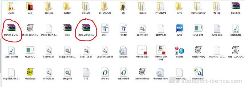

Super-Raton Publicado 12 de Abril del 2010 Denunciar Publicado 12 de Abril del 2010 Hola Albino, Te confirmo que yo no los quite y el IGO8.3 funciona correctamente con estos fichderos Por cierto, como te ha ido el montaje? Un saludo Eso es... Los puedes eliminar... Saludos! Responder
