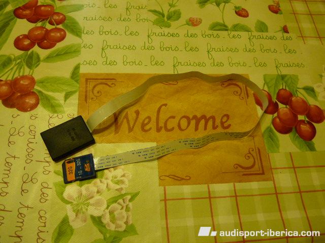

barci10 Publicado 12 de Abril del 2010 Denunciar Publicado 12 de Abril del 2010 batallas parece que nadie tiene un cable de sobra,si puedes enviame una foto que lo vea y me paso por algun sitio de instalaciones electricas a ver si me lo pueden hacer,pq si voy el domnigno y no tenemo el alargador no hacemos nada. Responder
A6Huelva Publicado 12 de Abril del 2010 Denunciar Publicado 12 de Abril del 2010 batallas parece que nadie tiene un cable de sobra,si puedes enviame una foto que lo vea y me paso por algun sitio de instalaciones electricas a ver si me lo pueden hacer,pq si voy el domnigno y no tenemo el alargador no hacemos nada. Yo lo siento mucho no poder cedertelo pero es que he usado uno para alargar la sd del interface y otro para alargar la sd de la tdt para reproducir vídeos Responder

Freddy1 Publicado 13 de Abril del 2010 Denunciar Publicado 13 de Abril del 2010 batallas parece que nadie tiene un cable de sobra,si puedes enviame una foto que lo vea y me paso por algun sitio de instalaciones electricas a ver si me lo pueden hacer,pq si voy el domnigno y no tenemo el alargador no hacemos nada. Yo lo siento mucho no poder cedertelo pero es que he usado uno para alargar la sd del interface y otro para alargar la sd de la tdt para reproducir vídeos Teneis una foto para que pueda ver que cable es? Asi podre verificar si tengo que me sobre. Un saludo Responder

Rushifuru Publicado 13 de Abril del 2010 Denunciar Publicado 13 de Abril del 2010 buenas el domigno me van a montar el gps y la camara cendri,batallas y super raton en kinepolis,tengo un problema y es que me falta el cable sd,si alguno de los que teneis dos no so importa venderme uno os lo agradeceria mucho.gracias Barci el cable es este Pero solo coji uno (elque me hacia falta) para el navi. Al principio antes de que Super-raton nos los consiguiera ya estaba yo dandole vueltas a lo de desmontar la guantera cada vez que hubiera que actualizar la SD. Y casi me lio a fabricarme mi propio cable (no se como hubiera quedado) El tema era comprar un adaptador de microsd o minisd a SD para usarlo como una punta del cable y por otro lado comprar un minilector de tarjetas SD a usb y desmontar ambos para conseguir tener "el macho" y "la hembra" del cable y como cable usar uno de esos de los discos duros de ordenador o de disketera que son planos y a partir de ahí alicates, soldador, estaño y paciencia muuucha paciencia A lo mejor os he dado una idea Un saludo Responder

Freddy1 Publicado 13 de Abril del 2010 Denunciar Publicado 13 de Abril del 2010 buenas el domigno me van a montar el gps y la camara cendri,batallas y super raton en kinepolis,tengo un problema y es que me falta el cable sd,si alguno de los que teneis dos no so importa venderme uno os lo agradeceria mucho.gracias Barci el cable es este Pero solo coji uno (elque me hacia falta) para el navi. Al principio antes de que Super-raton nos los consiguiera ya estaba yo dandole vueltas a lo de desmontar la guantera cada vez que hubiera que actualizar la SD. Y casi me lio a fabricarme mi propio cable (no se como hubiera quedado) El tema era comprar un adaptador de microsd o minisd a SD para usarlo como una punta del cable y por otro lado comprar un minilector de tarjetas SD a usb y desmontar ambos para conseguir tener "el macho" y "la hembra" del cable y como cable usar uno de esos de los discos duros de ordenador o de disketera que son planos y a partir de ahí alicates, soldador, estaño y paciencia muuucha paciencia A lo mejor os he dado una idea Un saludo He visto por internet tarjetas SD que van por wifi pero lamentablemente son aun muy caras. Hubiera sido una muy buena opcion! http://www.eye.fi/ Responder

barci10 Publicado 13 de Abril del 2010 Denunciar Publicado 13 de Abril del 2010 pues parece que a nadie le sobra un cable,batallas en caso de emergencia me dejaria el suyo(con todos mis agradecimientos claro esta) y habria que o hacer otro pedido o sino yo creo que alguien me lo montaria aqui en alguna tienda pero no creo que de hoy para mañana,bueno si alguno se da cuenta que le sobre por favor que avise.gracias Responder
