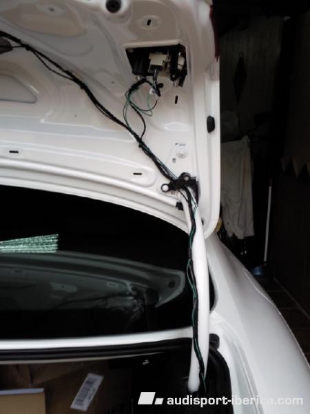

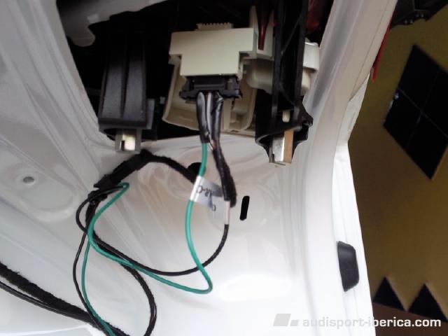

Rushifuru Publicado 14 de Abril del 2010 Denunciar Publicado 14 de Abril del 2010 Bueno pues, después de más de 10 horas, YA ESTÁ INSTALADO!!ahora no puedo pero os informaré del montaje, sobre todo la cámara trasera que es de lo que saqué fotos, ya que lo demás está más visto por aquí. Acabo de Montarlo hace media hora y no me ha dado tiempo a probar nada...., como se cambia el idioma? La cámara trasera NO VA, no se por que, al meter la marcha se conecta y pone (rear camera) arriba de la pantalla a la izquierda,.... PERO TODO SE VE NEGRO, no se que puede pasar. Está es la conexión que yo hice, VERDE CON NEGRO/BLANCO Y NEGRO CON MARRÓN MÁS GORDITO, el del medio era morado/blanco, a ver si puede estar el error ahí, pero ya digo que la cámara parece que se conecta y luego todo negro. Prueba a poner el negro a masa, a un tornillo sin pintar del porton o donde veas para cojer masa por si acaso, y comprueba el microinterruptor numero 1 del interface que este activado Suerte Responder
cendri Publicado 14 de Abril del 2010 Denunciar Publicado 14 de Abril del 2010 Bueno pues, después de más de 10 horas, YA ESTÁ INSTALADO!!ahora no puedo pero os informaré del montaje, sobre todo la cámara trasera que es de lo que saqué fotos, ya que lo demás está más visto por aquí. Acabo de Montarlo hace media hora y no me ha dado tiempo a probar nada...., como se cambia el idioma? La cámara trasera NO VA, no se por que, al meter la marcha se conecta y pone (rear camera) arriba de la pantalla a la izquierda,.... PERO TODO SE VE NEGRO, no se que puede pasar. Está es la conexión que yo hice, VERDE CON NEGRO/BLANCO Y NEGRO CON MARRÓN MÁS GORDITO, el del medio era morado/blanco, a ver si puede estar el error ahí, pero ya digo que la cámara parece que se conecta y luego todo negro. Prueba a poner el negro a masa, a un tornillo sin pintar del porton o donde veas para cojer masa por si acaso, y comprueba el microinterruptor numero 1 del interface que este activado Suerte esta bien conectado por que si no no te commutaria y no saldria nada en la pantalla los cables estan bien el problema es la clavija de la camara Responder

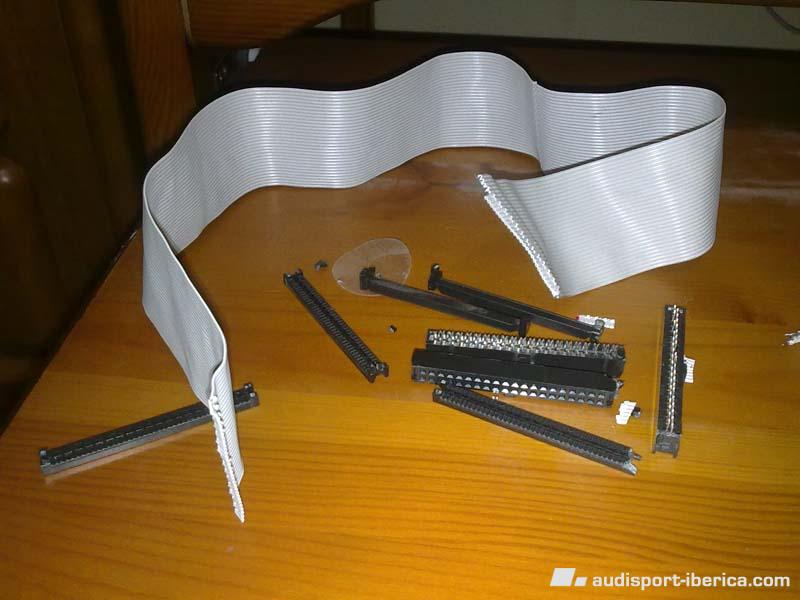

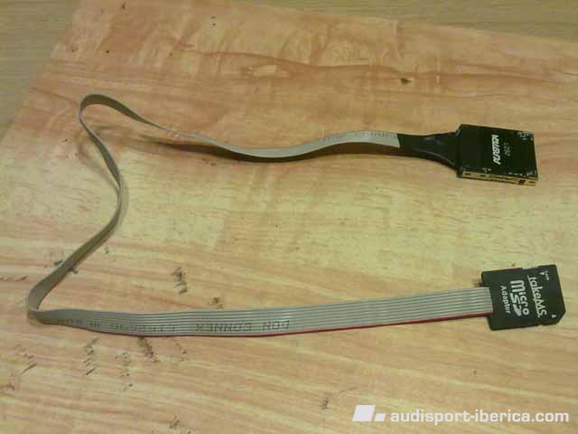

Rushifuru Publicado 14 de Abril del 2010 Denunciar Publicado 14 de Abril del 2010 esta bien conectado por que si no no te commutaria y no saldria nada en la pantalla los cables estan bien el problema es la clavija de la camara OK, a ver si tiene facil "apaño" y que no de mucha guerra Bueno al final me entro el gusanillo de la duda y me puse a fabricarme mi propio alargador de tarjetas SD :blink: Y señores..... funciona esta es la afoto, no a quedao muy mal jiji y estas son las piezas Pa quien le pueda interesar, puede ser una solucion, lo he probado en el PC con una sd de 4 Gb HDSC y con otra pequeñaja de 16 Mg y funciona a la perfeccion Un saludo Responder

Batallas Publicado 14 de Abril del 2010 Denunciar Publicado 14 de Abril del 2010 esta bien conectado por que si no no te commutaria y no saldria nada en la pantalla los cables estan bien el problema es la clavija de la camara OK, a ver si tiene facil "apaño" y que no de mucha guerra Bueno al final me entro el gusanillo de la duda y me puse a fabricarme mi propio alargador de tarjetas SD :blink: Y señores..... funciona esta es la afoto, no a quedao muy mal jiji y estas son las piezas Pa quien le pueda interesar, puede ser una solucion, lo he probado en el PC con una sd de 4 Gb HDSC y con otra pequeñaja de 16 Mg y funciona a la perfeccion Un saludo Te ha quedado bastante bien, no llego a verlo bien, pero si me dices cuantos hilos tiene ese cable mañana intento hacerlo yo salu2 Responder
Freddy1 Publicado 15 de Abril del 2010 Denunciar Publicado 15 de Abril del 2010 esta bien conectado por que si no no te commutaria y no saldria nada en la pantalla los cables estan bien el problema es la clavija de la camara OK, a ver si tiene facil "apaño" y que no de mucha guerra Bueno al final me entro el gusanillo de la duda y me puse a fabricarme mi propio alargador de tarjetas SD :blink: Y señores..... funciona esta es la afoto, no a quedao muy mal jiji y estas son las piezas Pa quien le pueda interesar, puede ser una solucion, lo he probado en el PC con una sd de 4 Gb HDSC y con otra pequeñaja de 16 Mg y funciona a la perfeccion Un saludo Te ha quedado bastante bien, no llego a verlo bien, pero si me dices cuantos hilos tiene ese cable mañana intento hacerlo yo salu2 Yo tambien me apunto a intentar hacer tu brico si nos das mas detallitos. <_< Gracias de antemano! Responder
joseluis__79 Publicado 15 de Abril del 2010 Denunciar Publicado 15 de Abril del 2010 buen sistema de alargamiento! una gran solución.Enhorabuena Responder

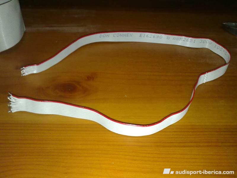

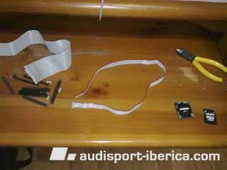

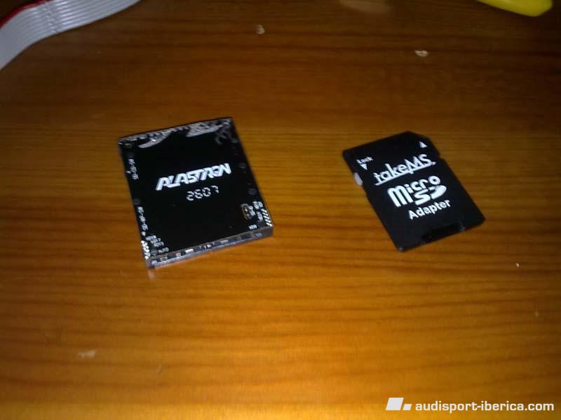

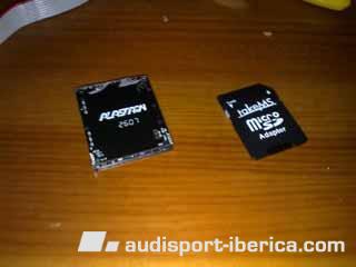

Rushifuru Publicado 15 de Abril del 2010 Denunciar Publicado 15 de Abril del 2010 Muchas gracias compis, Es que de vez en cuando se me enciende la bombillita en la cabeza, solo a veces ehh.. :crying_anim: La parte "hembra" del cable la saque de un ordenador portatil "destripao" de que me dio un amiguete pero seguro que los adaptadores de sd a usb valen perfectamente y la parte "macho" la saque de un adaptador de Microsd a sd (este queda guay) pero un adaptador de Minisd a sd seguro que es mas facil soldar el cable por que los contactos creo que deben de estar algo mas separados. Y el cable es uno de disco duro IDE de 40 hilos de Pc que tenia por casa al que le he separado 9 hilos que son los que hacen falta. estas son las "puntas" del cable y de aqui esta el cable a medio desarmar de donde luego separe los 9 hilos Responder

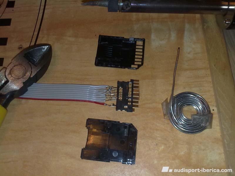

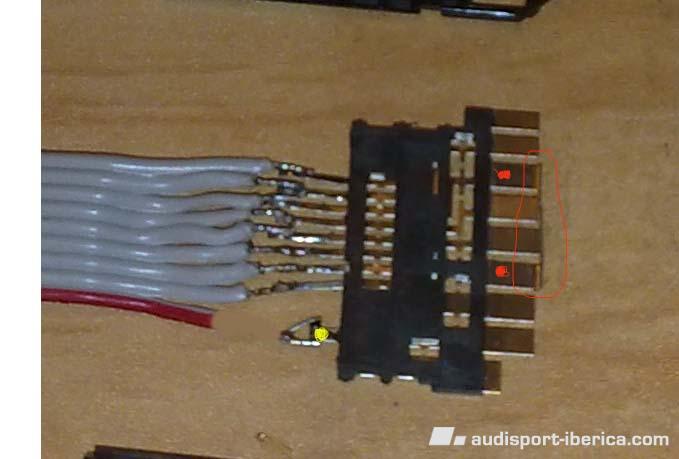

Rushifuru Publicado 15 de Abril del 2010 Denunciar Publicado 15 de Abril del 2010 el cable quedo ASI: y me lie a soldar: os aconsejo (es como yo lo hago) que estañeis primero cada patilla del conector con un poquito de estaño y cada punta del cable la "lieis" y la estañeis tambien. ASI para soldar una parte con otra solo hace falta juntarlas y aplicar el soldador ya que el estaño ya está de antes en las dos partes y se fundira, ademas siempre faltan manos :crying_anim: Cuando me puse a comprobar con el polimetro las conexiones NO estaban bien y desolde el hilo rojo (uno de los laterales) para soldarlo en otro sitio ya que me daba que estaban puenteados dos patillas. No me extraña, pense, seguro que alguna la he "pegado" a otra al estar tan juntitas, y que va estaba bien a simple vista pero en la siguiente foto se ve mejor Responder
Rushifuru Publicado 15 de Abril del 2010 Denunciar Publicado 15 de Abril del 2010 (editado) El hilo rojo lo conecte a la patilla que he marcado con el punto amarillo, que es como logicamente me parecia que era, pero NO, no lo comprobe antes con el polimetro como deberia haber hecho y resulta que esa patilla se corresponde con otra (No me acuerdo si es la 3 o la 4 o la 6 :crying_anim: ) Esta tarde mirare con el polimetro y os dire exactamente el plano de conexionado que no es dificil pero tiene un par de cambios respecto a la foto. Las dos patillas que he marcado en rojo estan unidas por una chapita muy fina que nisiquiera vi (esa hay que cortarla simplemente para separar las dos patillas). A lo mejor es por las conexiones de la microsd, que para eso era el adaptador en un principio, pero que ya no nos interesa para nuestro alargador, asi que esa "laminilla" se corta con unos cortalambre pequeños o tijeras. Otra cosa, para que una vez soldadas las patillas no se toquen pase un trozo de cinta aislante entre ellas a modo de zigzag asi no hay problemas de falsos contactos Esta tarde os pongo el conexionado Un saludo Editado 15 de Abril del 2010 por rushifuru Responder
