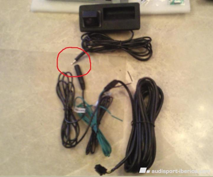

Hola Cendri, pues no se a que clavija te refieres, a esta que marco en rojo?:
o a la que va conectada al interface?
Gracias Cendri.

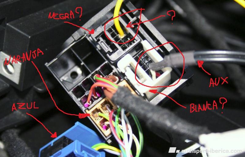

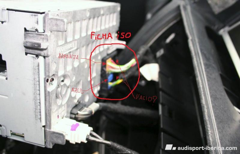

Ok, ya he intentado apretarlo más, pero ahora cuando baje al garaje intentare más fuerte.
Lo del cable Aux me lo imaginaba,(tengo AUX en reposabrazos), pero en la ficha ISO detrás de mi radio no existía la ficha donde conecta el Alemán esos 3 cablecillos pelados, tendré que comprarla aparte?
esta foto del alemán entiendo que es la ficha de la radio y lo que te marco la ficha que yo no tengo y donde mete los 3 cables no??

Exactamente Albino, lo que pasa, es que yo no me fije en el mio al desmontarlo, como no pensaba conectar el cable al aux (de momento), pues no recuerdo si tenia la ficha blanca o no, la verdad.
Lo de la camara, si sigue sin funcionar, tendras que probar la continuidad de los cables, por que creo recordar que a más de uno le ha venido algun cable cortado.Asi que si no funciona nada a comprobar si el cable esta bien.
Tu tenias pilotos de leds?.Si es asi, a ver si va a ser eso?.

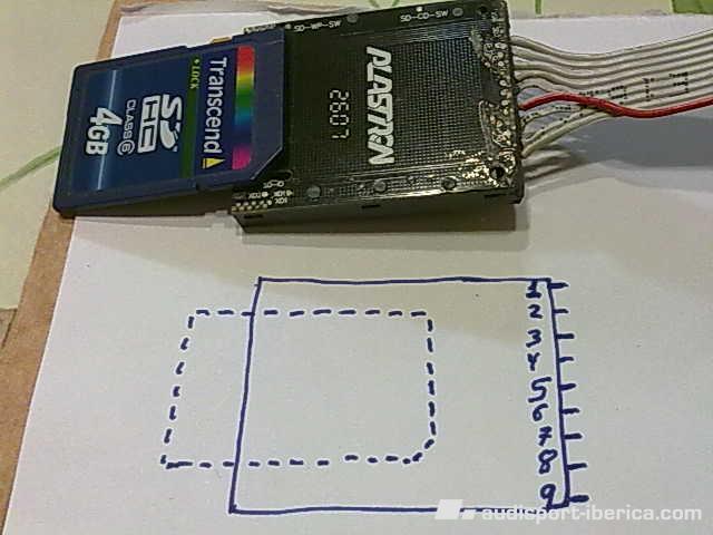

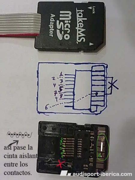

Os pongo el conexionado del cable que he hecho pero ahora despues lo pongo mas claro
PRIMERO tened en cuenta que las fotos estan hechas con las dos piezas vistas desde arriba, es decir con el adaptador de la microsd que nos vale de macho visto desde arriba (donde normalmente y sin desarmar no se verian ninguna patilla metalica solo se veria la marca del fabricante etc)
En este conector he tenido que poner el cable rojo soldado directamente (por la parte que se ve en la foto, osea por la de arriba, ya que la conexion una vez terminado todo la hace por la parte de abajo de la tarjeta) a la patilla 4, por que al romper el puente que tenia con la patilla 7 no hay otra manera de darle servicio (las patillas las empiezo a contar desde la mas corta o la de abajo de la foto)
Y en esta otra parte fue mucho mas sencillo, solo tuve que recolocar el cable rojo que viene de la patilla 4 del "macho" a la 4 de la "hembra"
Espero haber sido lo "suficientemente claro" ;)
Un saludo

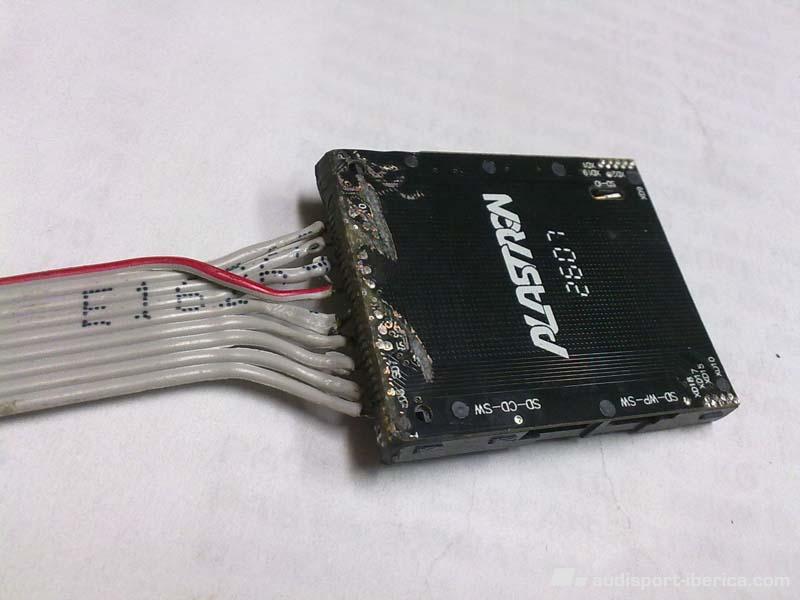

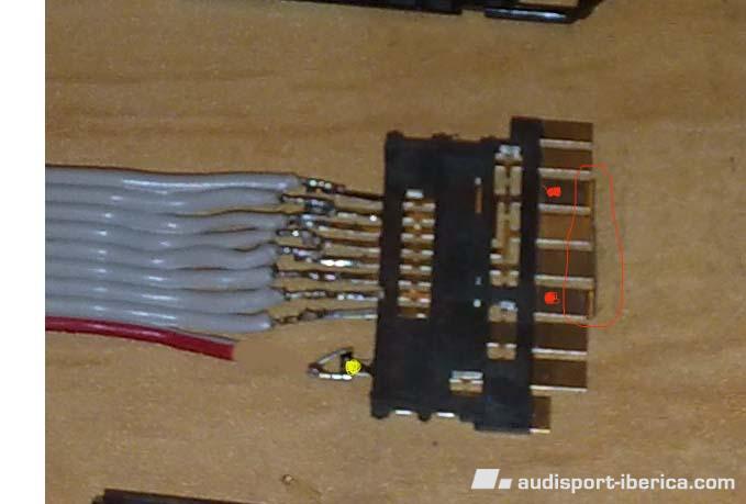

He abierto otro adptador de micro sd (el del aleman para ser mas exacto) y es parecido al que use.
Os lo pongo tambien y el conexionado de cada cable con numeros, no olvidarse de cortar el puente en tre la patilla 4 y la 7
Bueno ya esta bien con el tema del "rushicable"
Al lio que no es dificil y si teneis alguna duda.... a preguntar ;)
Un saludo
ok tio y sino nos hace falta por un casual nos dices y nos acercamos donde haga falta..jejej...gracias makina...
Esque.... :drooling: no se donde acabare el domigo. Si en casa de mis padres por la zona de El Escorial o donde mis tios en Numancia de la Sagra (Toledo) por eso no se, si estoy en El Escorial me doy una vuelta y bajo a veros al Kinepolis(con el cable) pero si estoy en el otro lado tengo tarea y no me podre escapar.
Un saludo ;)
