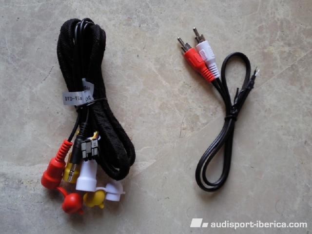

A6Huelva Publicado 15 de Abril del 2010 Denunciar Publicado 15 de Abril del 2010 En Primer lugar comentar que estoy algo decepcionado, ya que una vez instalado no me funciona ni la cámara trasera, ni el sonido del navegador, ni el sonido del bluethooth, (el de este último se debería escuchar por los altavoces del coche verdad?)Llevo instalado el software de Super-Ratón, por lo cual no me explico que no funcione el sonido, estoy pensando en un fallo de conexión del altavoz, no se. me han sobrado dos cables, estos: El del DVD no lo he puesto, porque no tengo instalado el aparato, pero el otro, el de la derecha, PARA QUE VALE...y, donde va puesto? Echarme un cable esto es un desastre voy contestando por partes. Lo del sonido del manos libres no te puedo contestar porque no lo he instalado ni comprobado. Lo del sonido del navegador a mi me pasó al principio (que creo fue tambien el problema que tuvo alex82), al principio pensé que era del software del navegador pero me di cuenta que no me sonaban las teclas tactiles de la pantalla de inicio (donde eliges tdt, navi, dvd, setup) por lo que no debería de ser del software (comprueba esto). Tras eso lo que hice fue desconectar la conexion audio video out y con una aguja gorda a esa conexion negra (la que tiene las hembras) le fui cerrando un poco las conexiones metálicas y entonces perfecto desde entonces. Esto me hace pensar que fue el problema que tuvo alex porque según cuenta al colocar otra vez la guantera le empezó a funcionar por lo que se movería esa conexión. Responder

Freddy1 Publicado 15 de Abril del 2010 Denunciar Publicado 15 de Abril del 2010 En Primer lugar comentar que estoy algo decepcionado, ya que una vez instalado no me funciona ni la cámara trasera, ni el sonido del navegador, ni el sonido del bluethooth, (el de este último se debería escuchar por los altavoces del coche verdad?)Llevo instalado el software de Super-Ratón, por lo cual no me explico que no funcione el sonido, estoy pensando en un fallo de conexión del altavoz, no se. me han sobrado dos cables, estos: El del DVD no lo he puesto, porque no tengo instalado el aparato, pero el otro, el de la derecha, PARA QUE VALE...y, donde va puesto? Echarme un cable esto es un desastre voy contestando por partes. Lo del sonido del manos libres no te puedo contestar porque no lo he instalado ni comprobado. Lo del sonido del navegador a mi me pasó al principio (que creo fue tambien el problema que tuvo alex82), al principio pensé que era del software del navegador pero me di cuenta que no me sonaban las teclas tactiles de la pantalla de inicio (donde eliges tdt, navi, dvd, setup) por lo que no debería de ser del software (comprueba esto). Tras eso lo que hice fue desconectar la conexion audio video out y con una aguja gorda a esa conexion negra (la que tiene las hembras) le fui cerrando un poco las conexiones metálicas y entonces perfecto desde entonces. Esto me hace pensar que fue el problema que tuvo alex porque según cuenta al colocar otra vez la guantera le empezó a funcionar por lo que se movería esa conexión. Hola Albino, Un ultimo punto, supongo que lo habras hecho pero has verificado en el interface que las patillas clavijas del DIP-SW (ver esquema de Batallas P61) estan en la buena position? Un saludo Responder

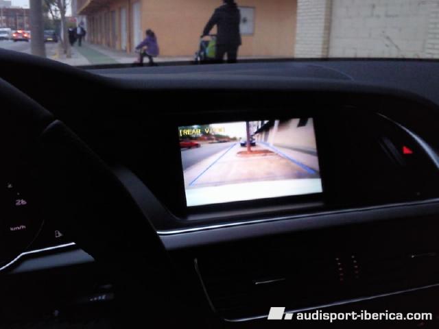

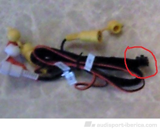

Albino Publicado 15 de Abril del 2010 Denunciar Publicado 15 de Abril del 2010 Bueno pues traigo buenas noticias, por fin va la cámara... Gracias al consejo de Cendri, era justo lo que decias, me bajé esta tarde al garaje y apreté esa clavija como un poseso, casi me cag.., bueno dejemos lo escatológico, SONÓ UN CLICK!, y al probar de nuevo FUNCIONA!!! ahí va la prueba: AVISO PARA LO QUE LA MONTÉIS, APRETAR LA CLAVIJA JACK FUERTE HASTA OÍR EL CLICK! A6Huelva, a mi tampoco me suenan las teclas táctiles, seguiré tu consejo y revisaré la conexión AV OUT, y las patillas a ver si el problema radica ahí, hablas de esta conexión verdad? Y gracias Freddy1 por tu apoyo, si revisé lo del DIP-SW, ahora solo falta el sonido Os tendré informados, ah y mañana pongo las fotos de la cámara, y cualquier duda ya sabéis. Gracias. Responder

A6Huelva Publicado 15 de Abril del 2010 Denunciar Publicado 15 de Abril del 2010 Bueno pues traigo buenas noticias, por fin va la cámara... Gracias al consejo de Cendri, era justo lo que decias, me bajé esta tarde al garaje y apreté esa clavija como un poseso, casi me cag.., bueno dejemos lo escatológico, SONÓ UN CLICK!, y al probar de nuevo FUNCIONA!!! ahí va la prueba: AVISO PARA LO QUE LA MONTÉIS, APRETAR LA CLAVIJA JACK FUERTE HASTA OÍR EL CLICK! A6Huelva, a mi tampoco me suenan las teclas táctiles, seguiré tu consejo y revisaré la conexión AV OUT, y las patillas a ver si el problema radica ahí, hablas de esta conexión verdad? Y gracias Freddy1 por tu apoyo, si revisé lo del DIP-SW, ahora solo falta el sonido Os tendré informados, ah y mañana pongo las fotos de la cámara, y cualquier duda ya sabéis. Gracias. esa exactamente Responder
