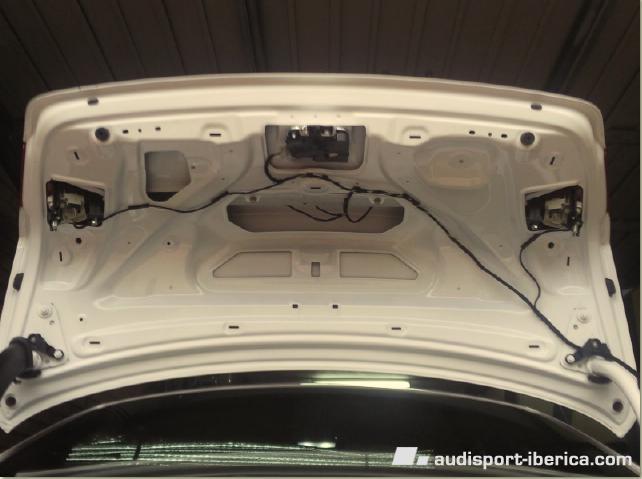

Lo prometido es deuda, ahí van las fotos que hice del montaje de la cámara en mi A5.
No son muchas, me tiré 10 horas montando, pero cualquier duda ya sabéis, yo os lo explico con detalle.

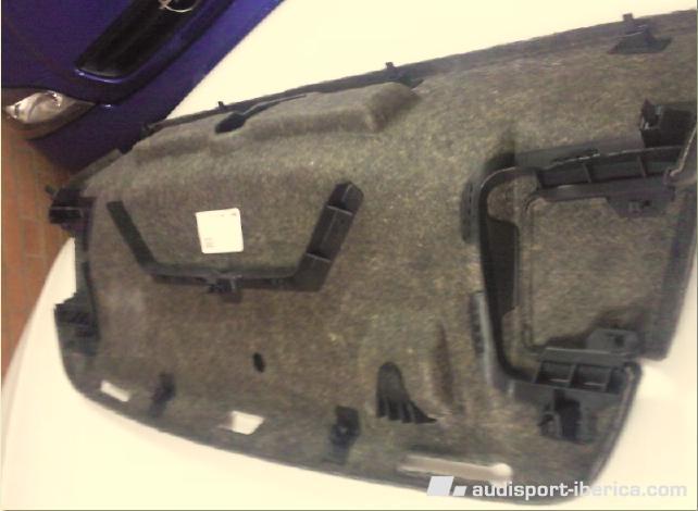

Tapa maletero sin tapizado y con cableado original.
Tapizado maletero por detrás.

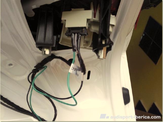

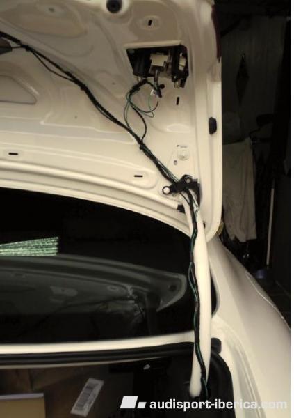

Detalle conexión en luz marcha atrás derecho: Verde con negro/blanco, y negro con marrón.
Conexión y camino del cable hacia el maletero.

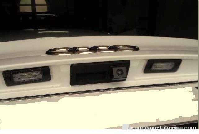

Cámara montada en portón maletero.

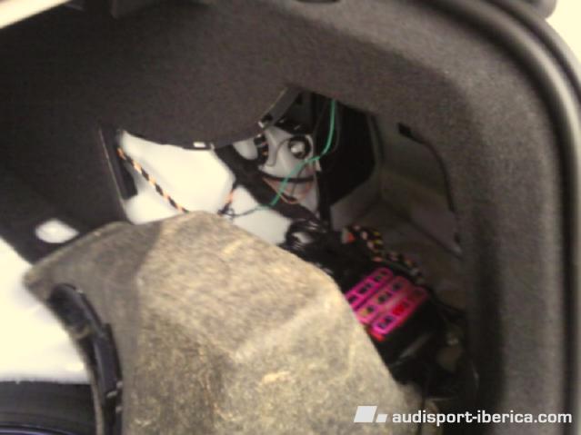

Detalle cables pasando hacia respaldo asientos por lado derecho.

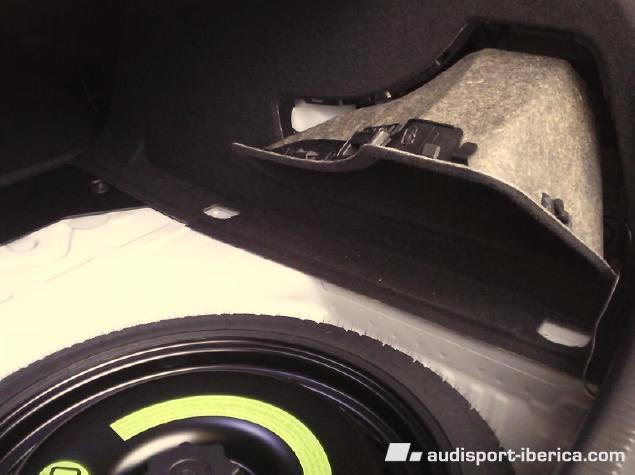

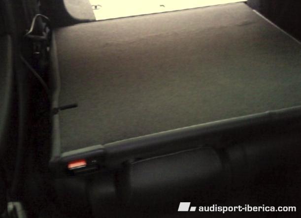

Maletero sin tapizado y sin argollas de amarre.
Guarnecido desgrapado y sin argollas, y con cable ya pasado al asiento trasero.

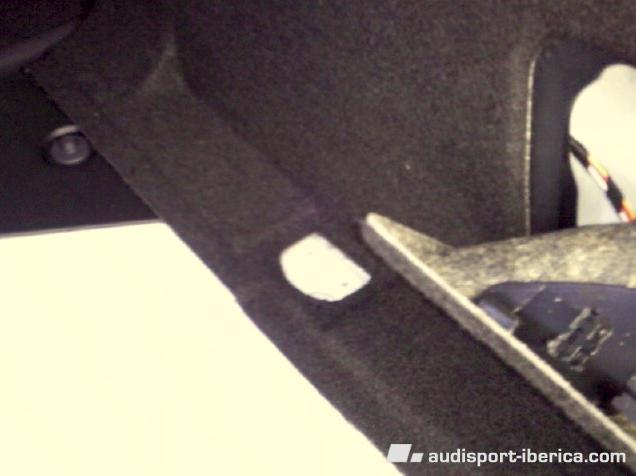

Detalle hueco argolla.

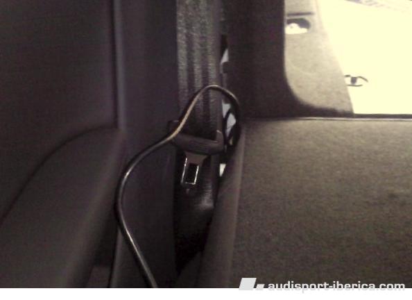

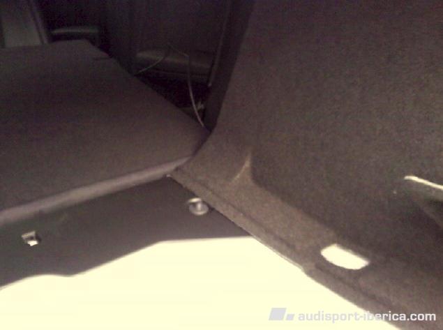

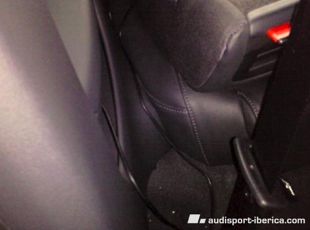

Paso del cable hacia delante, pasar por debajo del bulón donde pivota el respaldo y meter el cable entre el asiento y el tapizado del lateral.
Desgrapar guarnecido del lateral de la puerta, sale entero con posavasos incluido.
Detalle del cable llegando al hueco donde estaba el posavasos.
Reaspaldo inclinado.
