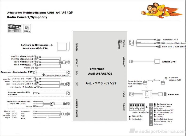

Super-Raton Publicado 10 de Mayo del 2010 Denunciar Publicado 10 de Mayo del 2010 El diagrama de conexiones (otra vez...) Saludos! Responder

barci10 Publicado 11 de Mayo del 2010 Denunciar Publicado 11 de Mayo del 2010 El diagrama de conexiones (otra vez...) Saludos! super.raton...pq lo que veo en la imagen de las conexiones,si compro el tst,solo seria conectar un cable y ya esta no?vamos que no seria muy complicado por lo que veo,desmontar la guantera(que ya es tela)y meter la clavija de la tdt en su correspondiente lugar.ya me dices pq quiero comprarla,pero no se el precio del chino si me vale,o sino tendre que hablar de nuevo con el aleman. Responder

Super-Raton Publicado 11 de Mayo del 2010 Denunciar Publicado 11 de Mayo del 2010 (editado) El diagrama de conexiones (otra vez...) Saludos! super.raton...pq lo que veo en la imagen de las conexiones,si compro el tdt,solo seria conectar un cable y ya esta no?vamos que no seria muy complicado por lo que veo,desmontar la guantera(que ya es tela)y meter la clavija de la tdt en su correspondiente lugar.ya me dices pq quiero comprarla,pero no se el precio del chino si me vale,o sino tendre que hablar de nuevo con el aleman. Pues yo no tengo el TDT pero, a no ser que lleve alimentacion aparte, que creo que no, es tan sencillo como dices... Solo una pega... Lleva unas antenas bastante grandes que hay que instalar en algun cristal del coche, pasar cables, etc... cendri te puede explicar mejor... Por cierto cendri, que tal tu instalacion? ya funciona todo correcto? Saludos! Editado 11 de Mayo del 2010 por Super-Raton Responder

cendri Publicado 11 de Mayo del 2010 Denunciar Publicado 11 de Mayo del 2010 El diagrama de conexiones (otra vez...) Saludos! super.raton...pq lo que veo en la imagen de las conexiones,si compro el tdt,solo seria conectar un cable y ya esta no?vamos que no seria muy complicado por lo que veo,desmontar la guantera(que ya es tela)y meter la clavija de la tdt en su correspondiente lugar.ya me dices pq quiero comprarla,pero no se el precio del chino si me vale,o sino tendre que hablar de nuevo con el aleman. Pues yo no tengo el TDT pero, a no ser que lleve alimentacion aparte, que creo que no, es tan sencillo como dices... Solo una pega... Lleva unas antenas bastante grandes que hay que instalar en algun cristal del coche, pasar cables, etc... cendri te puede explicar mejor... Por cierto cendri, que tal tu instalacion? ya funciona todo correcto? Saludos! hola super mis cosas no van todavia no tengo tiempo de arreglarlo pero sera un cable mal suelto o algo asi,a ver si en la quedada lo arreglo con ayuda de batallas a barci tee digo que el tdt para ponerlo a traves del interface necesitas el cable del aleman que no te lo mando pero si tienes el del dvd que si lo pones en la tdt te funcionaria y tienes que alimentar el tdt y poner las antenas dentro del guarnecido de atras por donde te pase el cable de la camara Responder

Super-Raton Publicado 11 de Mayo del 2010 Denunciar Publicado 11 de Mayo del 2010 hola super mis cosas no van todavia no tengo tiempo de arreglarlo pero sera un cable mal suelto o algo asi,a ver si en la quedada lo arreglo con ayuda de batallasa barci tee digo que el tdt para ponerlo a traves del interface necesitas el cable del aleman que no te lo mando pero si tienes el del dvd que si lo pones en la tdt te funcionaria y tienes que alimentar el tdt y poner las antenas dentro del guarnecido de atras por donde te pase el cable de la camara Ok. Yo intentaré pasarme tambien. Me llevare la camara trasera para ponerla... Saludos! Responder
