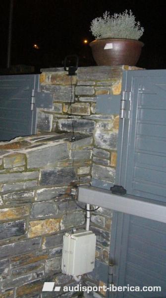

La puerta automática de la entrada de mi garaje (una Erreka, pero desconozco si el modelo es EP1-008, EP1-009 o EP1-PAl), tiene el cajetín y la antena situados tras un muro, con lo cuál, me cuesta mucho abrirla y cerrarla con el mando.

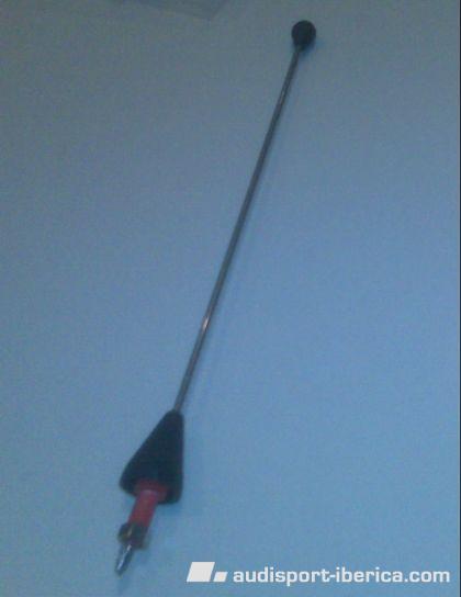

La primera opción que se me ocurre es hacer una extensíon de la antena hasta encima del muro. Al abrir el cajetín me encuentro con la antena que os muestro conectada con una soldadura cutre a una regleta a donde entran dos cables enlazados. Tengo en casa un cable y antena SMA que podría enlazar a dicha regleta cortándo una de las puntas y enlazando el interior, pero no se si esto funcionará, mejorará el tema o estoy matando moscas a cañonazos.

Os adjunto también la foto del muro.

La opcion de la antena, la he utilizado muchas veces y tal, y funciona. Lo que no entiendo porque no te funciona tal y como lo tienes instalado. La opcion de antena la solia colocar en garajes donde el receptor puesto dentro del garaje, tenia poco alcance fuera o viceversa... Hacer la prueba no te va a costar nada, pero recuerda que la antena externa lleva el vivo que se conecta donde mismo esta la actual y la masa que me imagino tendrá en el cuadro en la regleta de al lado del vivo.

He puesto la antena, he tenido que cortar uno de los polos del cable SMA para unirlo por regleta a las salida de la caja. La funda del cable (el recubrimiento metálico) es lo que debería de enlazar a masa no?? Y otra duda, visto que estos artistas me habían puesto la antena que te enseño en la foto con un cutre empalme, merece la pena que meta cable y antena SMA o va a dar igual??

La antena va asi:

Antena: los instaladores sacaron dos cables paralelos que entraban unidos en la antena. De la antena también habían fundido las dos terminales. ¿Cómo puedo saber cuál es el vivo de los dos?
