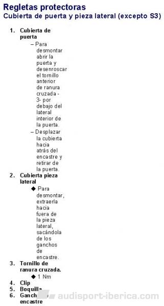

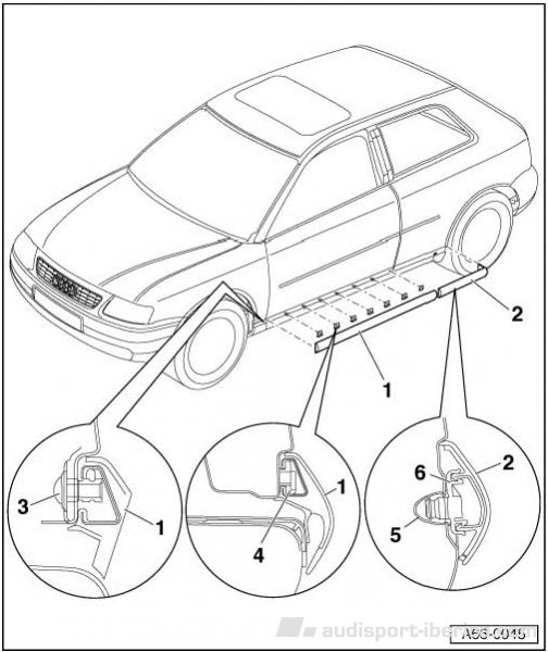

lagartoalb Publicado 25 de Enero del 2010 Denunciar Publicado 25 de Enero del 2010 Necesito saber como se desmontan las molduras exteriores inferiores del culohuevo, las que no van pintadas, sino que son de goma negra... no se que me da que me vais a decir que tirando y punto.. pero prefiero preguntar antes de liarla y si es posible que me pongais fotos o capturas del despiece... echarme una mano que lo necesito para mañana...ya os contare jeje necesitaba mirar otras cuantas partes mas, pero he tirado de buscador, pero de esto no encuentro nada graciassss Responder
Freestylero Publicado 25 de Enero del 2010 Denunciar Publicado 25 de Enero del 2010 lagarto q tu me ayudas un huevo dime q moduras dices q te busque en el etka la de las apuerta de abajo las q son plasticos negros q en el S· son bonitas y en los nuetros una mariconadita??? esas dices Responder
Freestylero Publicado 25 de Enero del 2010 Denunciar Publicado 25 de Enero del 2010 ya lo tengo a ver como te lo pongo q me quepa aqui va el dibujo Responder
Freestylero Publicado 25 de Enero del 2010 Denunciar Publicado 25 de Enero del 2010 ahora la explicacion Responder
Carmelo Publicado 25 de Enero del 2010 Denunciar Publicado 25 de Enero del 2010 En resumen Alberto, quita el tornillo y desliza la pieza hacia atrás. Esto es así tanto para las molduras A3, como para las S3, por eso son intercambiables entre sí. Responder

lagartoalb Publicado 26 de Enero del 2010 Autor Denunciar Publicado 26 de Enero del 2010 muchas gracias!!! entonces la parte de la puerta es quitando el tornillo y deslizando hacia atras y las otras 2 partes (aleta delantera y trasera) son simplemente tirando? me da que alguna grapa se rompe fijo... A ver si cuando este en casa os cuelgo alguna foto de porque necesito esto jeje Responder
Bully Publicado 26 de Enero del 2010 Denunciar Publicado 26 de Enero del 2010 Hola Alberto, sinceramente la vez que desmonté las molduras de las aletas para intentar acoplar las del S3 no se me rompió ninguna grapa, lo mismo que cuando nuevamente volví a desmontarlas para pintar. Claro, el coche tampoco ha estado casi nunca al sol, por lo tanto no hay indicios de haber nada reseco o cristalizado en cuanto a plásticos, de ahí que siempre salieran perfectamente. Saludos. Responder
