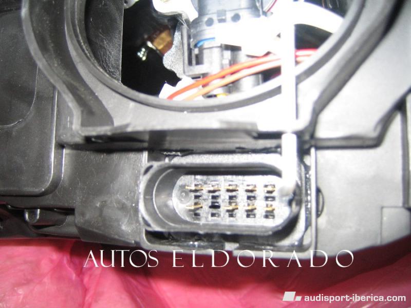

Zamora4 Publicado 27 de Enero del 2010 Denunciar Publicado 27 de Enero del 2010 He mirado el conetor de mi coche (esta justo debajo de las cortas, hay que mirar con una linterna) y es practicamente el mismo que ha mandado en una foto el de autos eldorado, mañana ire al concesionario para que me lo miren el el programa. Os adjunto la foto. Responder
SERGIORV Publicado 27 de Enero del 2010 Denunciar Publicado 27 de Enero del 2010 Por lo que creo entender si llevais luz adaptativa en curvas no valen esos faros para vuestro coche, y si poneis un adaptador al conector perdereis esa funcion y os dara un monton de fallos. eso me parece. Responder
mpuentevilar Publicado 27 de Enero del 2010 Autor Denunciar Publicado 27 de Enero del 2010 Por lo que creo entender si llevais luz adaptativa en curvas no valen esos faros para vuestro coche, y si poneis un adaptador al conector perdereis esa funcion y os dara un monton de fallos.eso me parece. Exacto, según he leído en foros extranjeros el problema está en la luz adaptativa AFS, con el adaptador pierdes esa función y seguramente el coche de fallos. Responder
mpuentevilar Publicado 27 de Enero del 2010 Autor Denunciar Publicado 27 de Enero del 2010 He mirado el conetor de mi coche (esta justo debajo de las cortas, hay que mirar con una linterna) y es practicamente el mismo que ha mandado en una foto el de autos eldorado, mañana ire al concesionario para que me lo miren el el programa. Os adjunto la foto. Si tu coche lleva ese conector con 10 pins y 9 clavijas sí te serviría ya que es id´netico al que traen los faros. Si te interesan puedo vendértelos a buen precio ya que no sirven para mi coche, sólo se colocaron pero no llegaron a funcionar ya que no sirven para mi A4 con AFS, son nuevos a estrenar. Responder
