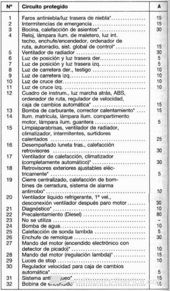

Romulo el coche solo tiene asta 21 fusibles ( fila inferior)
y cuatro mas en medio (total 25) no llega a 32

no se, yo es que lo veo claro, te paso exactamente lo mismo que a mi (y ya me ha pasado 2 veces y es del fusible), yo creo que tiene que ser el fusible
los has mirado bien? es el 5, naranja
Pues hijo, tienes un sistema electrico algo rarillo, en todos los circuitos se intercala un fusible y estos siempre se ponen juntitos, en este caso en el vierteaguas.
Revisa los que estan debajo del volante, pero no creo que sean de ahi.

hola a todos soy nuevo en esto de los foros y espero que no sea muy tarde para hablar en este pero buscando he dado con esto y resulta que yo tengo un audi 80 del 87 y me pasa lo mismo en el cuadro de luces y la calefaccion , decir que ya he cambiado todos los fusibles y los de debajo del volante y me sigue sin encender nada he desmontado lo desmontable y estoy desesperado llevo un mes intentando arreglarlo y no hay manera . muchas gracias por adelantado. tambien tengo desde hace medio año la imagen de los fusibles que ha publicado romulo, por eso sabia donde ponerlos.

Yo tenía el problema de que se me fundía la iluminación del cuadro. Era por el cortocircuito que tenía en el cableado del maletero.
En el 80, las luces de matrícula comparten fusible con la iluminación de los mandos interiores, que si no me equivoco es el 14.
Otra cosa que puede ser es que en los conectores ISO para auto-radios que llevan nuestros audis, llevan un cable para la iluminación del panel de mandos de la radio, que procede del mismo circuito
que el que iluminael cuadro de mandos. Si por cualquier casual, la radio que has montado tiene ese conector conectado a masa, por no utilizar la iluminacion del vehículo, en cuanto das las luces de
posición se te fundirá el fusible irremediablemente. Yo lo comprobaría, aunque es muy dificil que una radio moderna tenga un cable equivocado

Segun el archivo puesto anteriormente ese fusible numero 12 va alimentando tambien ABS,ordenador de ruta,regulador de velocidad y la luz de marcha atras
