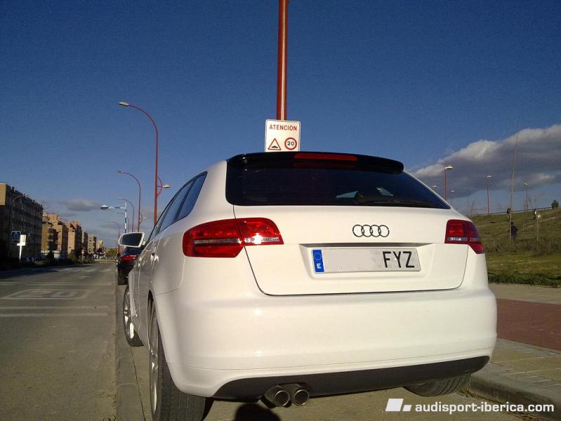

Nephilim Publicado 30 de Enero del 2010 Denunciar Publicado 30 de Enero del 2010 ¿Cómo te han quedado? ¿Qué se enciende y qué no? Responder
ROBER_SPORTBACK Publicado 30 de Enero del 2010 Autor Denunciar Publicado 30 de Enero del 2010 una de FrontaLL Responder
ROBER_SPORTBACK Publicado 30 de Enero del 2010 Autor Denunciar Publicado 30 de Enero del 2010 (editado) ¿Cómo te han quedado? ¿Qué se enciende y qué no? Aun no he conectado los pilotos internos del porton.(cableado)De que cable tengo que cojer alimentacion??que color me refiero??de los de fuera se encienden los led la de posicion y la de freno ala vez..Por cierto no sale ninguna averia en el FIS eso es bueno o malo??... Editado 30 de Enero del 2010 por ROBER_SPORTBACK Responder

Nephilim Publicado 30 de Enero del 2010 Denunciar Publicado 30 de Enero del 2010 ¿Cómo te han quedado? ¿Qué se enciende y qué no? Aun no he conectado los pilotos internos del porton.(cableado)De que cable tengo que cojer alimentacion??que color me refiero??de los de fuera se encienden los led la de posicion y la de freno ala vez..Por cierto no sale ninguna averia en el FIS eso es bueno o malo??... todo lo que te pasa es normal. Tanto que se encienda la luz del freno como que no salga averia en el fis. Cuando yo te pase el vagcom y te coja tension en los pilotos internos quedará solucionado. La tensión para los pilotos internos hay que cogerla de un cable fino que es marron y gris, de la luz de la matrícula. Aguanta estos días que el mismo dia 6 si quieres quedamos y en media hora te lo dejo montao. Responder
