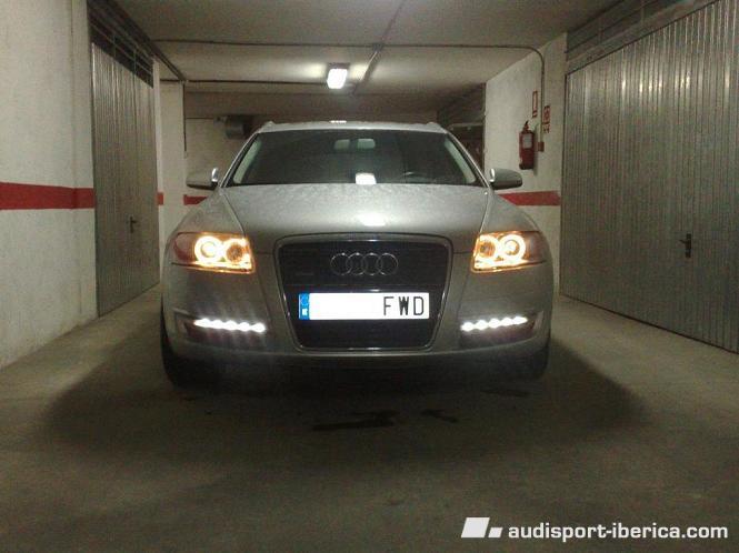

dycal Publicado 28 de Enero del 2010 Denunciar Publicado 28 de Enero del 2010 Esto hay que celebrarlo Al fin... sabía que lo conseguirías. Estaba dudando si hacerlo como Miguel31 o JOSE32, pero es que ahora con tanto abanico de posibilidades (quien me lo iba a decir hace un año) me metes en un lío. Voy a pasarle los esquemas al chispas a ver que me dice. Nuevamente GRACIAS. Responder
vila6 Publicado 28 de Enero del 2010 Denunciar Publicado 28 de Enero del 2010 Una duda me salta a mi cabezon Por lo que entiendo, tambien se quedaran los leds encendidos de cada lado, con la luz de estacionamiento correspondiente. ¿NO? Simplemente genial. Voy corriendo a pedir un palet de leds y resistencias. Gracias otra vez Responder

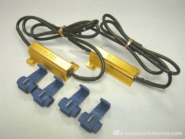

vila6 Publicado 31 de Enero del 2010 Denunciar Publicado 31 de Enero del 2010 Hola Atencion pregunta........ ¿Las resistencias que hacen la atenuacion se calentaran mucho?, lo digo por ponerlas dentro de una cajita estanca con los diodos. Gracias Responder
txispis Publicado 31 de Enero del 2010 Denunciar Publicado 31 de Enero del 2010 vila6 dijo: HolaAtencion pregunta........ ¿Las resistencias que hacen la atenuacion se calentaran mucho?, lo digo por ponerlas dentro de una cajita estanca con los diodos. Gracias Habrá que preguntarle a Jose32. el es que ya las lleva Yo solo he hecho de mero modificador de un esquema que funciona en el coche de JOSE32, para ponerlo sin interruptores, y que funcione automatico. Lo mejor si son metálicas es sujetarlas a la chapa del coche para que refrigeren. Responder

txispis Publicado 31 de Enero del 2010 Denunciar Publicado 31 de Enero del 2010 Las resistencias son de este tipo, las podeis comprar en cualquier tienda de componentes electronicos de vuestra localidad, como veis llevan unos agujeritos para sujetarlas a la chapa del coche, para poder refrigerar. Si no se les puede acoplar un refrigerador de aluminio y sujetarlo a algun tornillo del coche que este aireado al circular. Al ponerlo al aire es bueno en las conexiones poner algo de buen termoretractil que contenga siliconas para sellar. Responder
dycal Publicado 31 de Enero del 2010 Denunciar Publicado 31 de Enero del 2010 vila6 dijo: HolaAtencion pregunta........ ¿Las resistencias que hacen la atenuacion se calentaran mucho?, lo digo por ponerlas dentro de una cajita estanca con los diodos. Gracias Yo llevo estas que le compré a un forero (si las necesitas te mando un mp con su contacto), además no son caras. Son blindadas para disipar el calor y van sujetas con tornillos por dentro del paragolpes. Una para cada led. De momento, estupendas. resistencia.bmpFetching info... Responder
vila6 Publicado 31 de Enero del 2010 Denunciar Publicado 31 de Enero del 2010 Yo llevo estas que le compré a un forero (si las necesitas te mando un mp con su contacto), además no son caras. Son blindadas para disipar el calor y van sujetas con tornillos por dentro del paragolpes. Una para cada led. De momento, estupendas. resistencia.bmpFetching info... Interesante, mandamelo y cotejo precios, Gracias majete Responder
