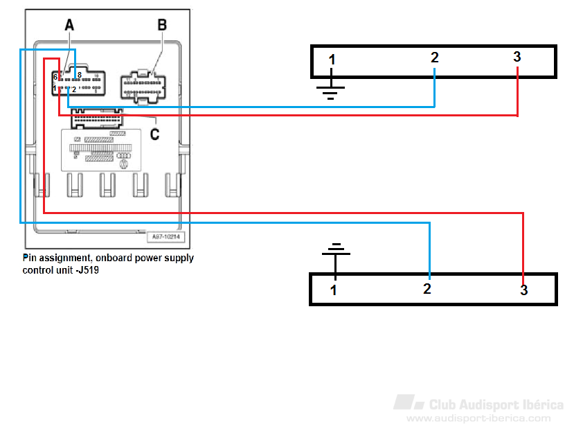

Aqui hay gente que lo ha hecho con y sin centralita K:
http://www.audisport-iberica.com/foro/index.php?/topic/274611-hilo-leds-s6-definitivo/
Dycal, Raspingu y sankatakatan lo hicieron con centralita K y los demás con la plaquita que yo fabrico que tambien funciona.
De todas formas gracias por la molestia. :thumbsup:
Si has cambiado la centralita original por la K te fijaras que para quitar las largas tienes que dar dos veces a la palanca hacia ti... es uno de los inconvenientes de la centralita K o superior, sumando lo que vale una de segunda mano, mas lo que cuesta liberar en el conce para que los meones de los faros vuelvan a funcionar, ya que tambien dejan de funcionar...
Aqui está el esquema de los leds.
Saludos
