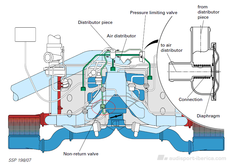

biturbosss Publicado 9 de Febrero del 2010 Autor Denunciar Compartir Publicado 9 de Febrero del 2010 ola, como vereis en un circulo rojo ese es el manguito que tengo suelto y los fallos que tengo ya sabeis cual son me entra en modo emergencia cuando le piso mucho, entre 3000 y 4000 vueltas el coche da tirones y parece que se agarrota, pasa de 4000 vueltas y otra vez empieza a ir bien eso si acelerando al 50%, podria ser el manguito el culpable o no tiene nada que ver, ese manguito es de gases, el fallo que me da es que le falta presion en los turbos estoy abierto a sugerencias. gracias. Responder Enlace al comentario Compartir en otros sitios web More sharing options...
biturbosss Publicado 10 de Febrero del 2010 Autor Denunciar Compartir Publicado 10 de Febrero del 2010 nadie sabe nada sobre el tema del esquema Responder Enlace al comentario Compartir en otros sitios web More sharing options...
QUIN 2.8 V6 Publicado 10 de Febrero del 2010 Denunciar Compartir Publicado 10 de Febrero del 2010 claro que eso perjudica, piensa que tienes fuga en uno de los turbos por culpa de ese manguito, ponlo bien yhaber que te marca el vagcom saludos Responder Enlace al comentario Compartir en otros sitios web More sharing options...

biturbosss Publicado 11 de Febrero del 2010 Autor Denunciar Compartir Publicado 11 de Febrero del 2010 claro que eso perjudica, piensa que tienes fuga en uno de los turbos por culpa de ese manguito, ponlo bien yhaber que te marca el vagcom saludos dame una explicacion de cual es la funcion de ese manguito yo solo pensaba que era solo de gases, me refiero al manguito del esquema gracias. Responder Enlace al comentario Compartir en otros sitios web More sharing options...
GoNzCiD Publicado 11 de Febrero del 2010 Denunciar Compartir Publicado 11 de Febrero del 2010 claro que eso perjudica, piensa que tienes fuga en uno de los turbos por culpa de ese manguito, ponlo bien yhaber que te marca el vagcom saludos dame una explicacion de cual es la funcion de ese manguito yo solo pensaba que era solo de gases, me refiero al manguito del esquema gracias. Yo personalmente desconozco la funcionalidad de ese manguito como dices, pero aun MÁS cuando NO se sabe lo que hace no se debería de desconectar ASI por las buenas. Como dice alguien por ahí, puede que en tecnologías con menos electronica no pasara nada e incluso notases mejoría en caso de meter "m****" al motor de nuevo. Pero en muchos sitios esto no es ASI, sin ir más lejos puede pasar algo como con la valvula de descarga, si la cambias por otra que sea recirculatoria, ya que si pones una blow-off no te irá fino el coche ya que ese aire que estás tirando la centralita espera encontrarselo unas sondas más alante enonces estará leyendo parametros fuera de rango y... pues puede que esto sea algo parecido o incluso puede que estes haciendo daño al motor... salu2 Responder Enlace al comentario Compartir en otros sitios web More sharing options...
biturbosss Publicado 13 de Febrero del 2010 Autor Denunciar Compartir Publicado 13 de Febrero del 2010 alguien sabe donde va el map de un s4 b5 y si alguien sabe cual es la funcion del manguito que tengo suelto, esta en el esquema marcado gracias. despues de mil pruebas el coche me sigue fallando podria ser centralita y el precio de una centralita cuanto es?, gracias. Responder Enlace al comentario Compartir en otros sitios web More sharing options...
DaimonS4 Publicado 13 de Febrero del 2010 Denunciar Compartir Publicado 13 de Febrero del 2010 alguien sabe donde va el map de un s4 b5 y si alguien sabe cual es la funcion del manguito que tengo suelto, esta en el esquema marcado gracias. despues de mil pruebas el coche me sigue fallando podria ser centralita y el precio de una centralita cuanto es?, gracias. El map va encima del cuerpo de aceleracion. El manguito es una manguera solamente pero si esta rota,mal puesta u otra cosa va a causar problemas en el desempeño. sube los codigos de error que te manda el vagcom o acaso no le haz metido vagcom?? la ECU vale muy cara si es nueva asi que te recomiendo dejes de adivinarle,llevarlo con un buen mecanico,ponerle el vagcom primero y desde ahi partir. Responder Enlace al comentario Compartir en otros sitios web More sharing options...
biturbosss Publicado 13 de Febrero del 2010 Autor Denunciar Compartir Publicado 13 de Febrero del 2010 alguien sabe donde va el map de un s4 b5 y si alguien sabe cual es la funcion del manguito que tengo suelto, esta en el esquema marcado gracias. despues de mil pruebas el coche me sigue fallando podria ser centralita y el precio de una centralita cuanto es?, gracias. el error que me da P1556 o este que es lo mismo 17964, falta de presion, pero los turbos , n75, dv, intercooler... estan bien, esa manguera aver si me traen la T que va hay y la pongo bien porque esa manguera va ensamblada a una que biene de una valvula antiretorno y las dos van a la parte de atras del cuerpo de mariposa, es lo unico que me queda, o que el map tenga algo sucio. Responder Enlace al comentario Compartir en otros sitios web More sharing options...
