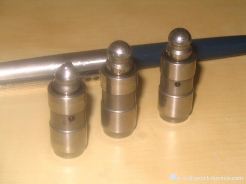

bauman Publicado 30 de Agosto del 2010 Autor Denunciar Publicado 30 de Agosto del 2010 Pues esto es el causante de la avería que al final se ha saldado con 2200 euros de nada..., he aprovechado para cambiar la distribución. Son los empujadores de las válvulas, cómo veis los dos de la derecha están usados el de la izquierda está gastado, otra avería más a los motores como el mío. Se le han planificado culatas, cambiado todos estos chismes (24 a 14 euros cada uno) los he puesto todos nuevos en lugar de los 2 que estaban mal, que habría sido una chapuza. Otra cosa curiosa, los árboles de levas están bien, el del taller de rectificados los midió por si acaso (según él, ha reparado ya de ese mal unos cuantos A6). La verdad es que el coche ahora va mejor, más fuerza y más suave, en fin, a ver cuanto dura. Otra cosa, el del taller de rectificados dice que él se inclina por problemas de aceite, demasiado poco denso el 0W40, pero dijo que era opinión personal..., en la casa le aconsejaron al mecánico poner el Long Life, en fin, a ver cuanto dura. Responder
a34323 Publicado 25 de Septiembre del 2010 Denunciar Publicado 25 de Septiembre del 2010 Anda! Pues fíjate que respondí yo por aquí también y ya no me acordaba...hace tanto tiempo.... Pues ese arreglo que le has hecho tú al tuyo, se lo hice al mío. Cambiado todos los taques, balancines, etc etc etc... y con distribución cambiada, con bomba y termostato se me quedó la factura en 2800e. Creo que no estaba mal de precio teniendo en cuenta que me cargaron tambien el AA y mandé limpiar los radiadores. Así que ahora a disfrutar!!! PD: No sé si leiste mi avería, que fue la bomba del depósito de combustible a 300e... El coche sigue en pie...jejeje Un saludo! EMilio Responder
bauman Publicado 27 de Septiembre del 2010 Autor Denunciar Publicado 27 de Septiembre del 2010 Anda! Pues fíjate que respondí yo por aquí también y ya no me acordaba...hace tanto tiempo.... Pues ese arreglo que le has hecho tú al tuyo, se lo hice al mío. Cambiado todos los taques, balancines, etc etc etc... y con distribución cambiada, con bomba y termostato se me quedó la factura en 2800e. Creo que no estaba mal de precio teniendo en cuenta que me cargaron tambien el AA y mandé limpiar los radiadores. Así que ahora a disfrutar!!! PD: No sé si leiste mi avería, que fue la bomba del depósito de combustible a 300e... El coche sigue en pie...jejeje Un saludo! EMilio A mi me ha salido algo más barata porque me lo ha hecho un familiar, esto es lo que le he hecho: CORREA ALTERNADOR CORREA DISTRIBUCIÓN CORREA BOMBA INYECTORA CALENTADORES BOCH (3) LATAS REPSOL LONGLIFE 5W30 (2) FILTRO ACEITE ANTICONGELANTE PLANIFICAR CULATAS RECTIFICAR 24 ASIENTOS RECTIFICAR 20 VÁLVULAS VALVULAS (4) 24 TAQUÉS HIDRAÚLICOS 24 BALANCINES 24 RESORTES 1 JUEGO JUNTAS DESCARBONIZACIÓN 1 JUEGO TORNILOS CULATA La distribución estaba recién cambiada pero no me arriesgo y la puse. Lo que más ha subido ha sido el tema de llevar ambas culatas a rectificar, pero bueno, a ver que tal. Saludos Responder
