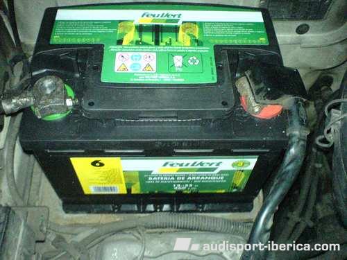

hayabusa Publicado 28 de Enero del 2010 Denunciar Publicado 28 de Enero del 2010 (editado) 100x100 saludos :ranting2: :ranting2: :ranting2: Editado 28 de Enero del 2010 por hayabusa Responder
