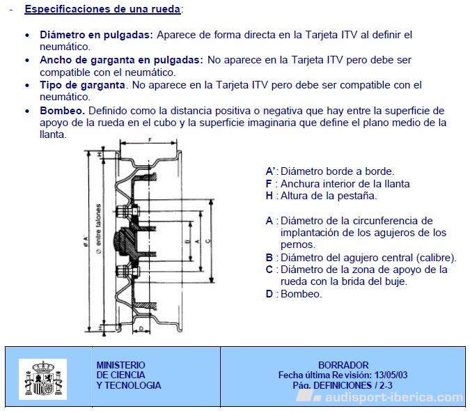

POR FIN ES VIERNES Publicado 1 de Febrero del 2010 Denunciar Publicado 1 de Febrero del 2010 Navarrico, es que yo creo lo mismo. Ví las tuyas y enseguida me dí cuenta de que las mías quedaban más metidas siendo iguales, en teoría. A saber 8x18 y ET42. No sé, tal vez influya que el tuyo es Avant o las propias llantas que por lo que sea tienen más "cuerpo" las tuyas, por decirlo de alguna manera. Incluso también he pensado que podía ser cosa de los centradores. Leches, qué raro. Se nota mucho más en las traseras que las tuyas quedaban perfectas. Vila. Pues hombre, poner esas en perfil 45 para llanta 17 también es una opción válida. Los quattro retyling vienen ya con perfil 45 en esas llantas, pero en medida 245. Tienen buena pinta, la verdad. Qué te estás volviendo loco???????? Te entiendo perfectamente Un saludo Con ET42, ¿a que os referis exactamente, al bombeo de la llanta? Responder
west Publicado 1 de Febrero del 2010 Denunciar Publicado 1 de Febrero del 2010 El ET es el desplazamiento de la llanta, lo que sale hacia afuera. A menos ET, más sale. Un saludo Responder
POR FIN ES VIERNES Publicado 1 de Febrero del 2010 Denunciar Publicado 1 de Febrero del 2010 Bueno yo aporto este documento. Saludos. Responder

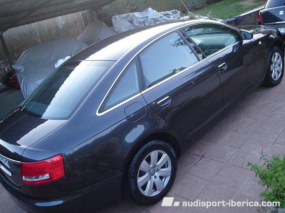

Jcpena Publicado 5 de Febrero del 2010 Denunciar Publicado 5 de Febrero del 2010 Buenas, No es para hacer publicidad pero mirar que bien currada esta la pagina para poder ver nuestras maquinas con el modelo de llanta que queremos. Ademas que la tienda son muy buenos profesionales, Yo he comprado en varias ocasiones y son unos autenticos profesionales. http://www.llantasymas.es/llantas/Audi/a6/mod_198/18.html Por cierto estas son las que llevo yo. Responder

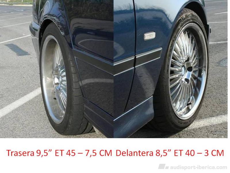

Jcpena Publicado 5 de Febrero del 2010 Denunciar Publicado 5 de Febrero del 2010 Se me olvidaba Sobre los ET os puedo poner esta imagen de otras que llevo en otro coche para que os hagais una idea, espero que os sirva de aclaracion. Responder
Jcpena Publicado 5 de Febrero del 2010 Denunciar Publicado 5 de Febrero del 2010 Perdon, la informacion anterior esta mal esta es la buena Responder

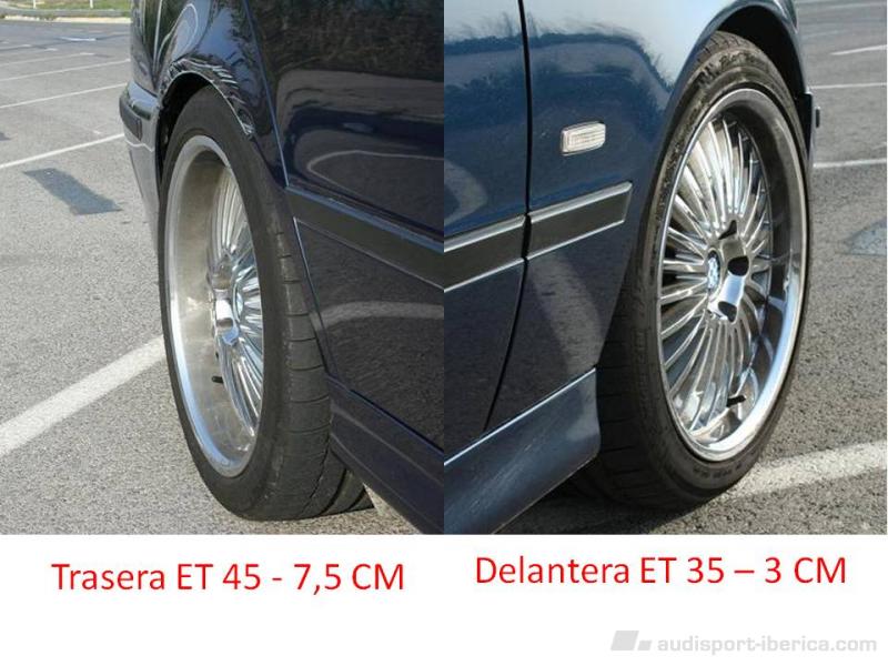

gonchito Publicado 6 de Febrero del 2010 Denunciar Publicado 6 de Febrero del 2010 Perdon, la informacion anterior esta mal esta es la buena Estas son unas de las llantas que mas me gustan......!!!! Para que os hagais una idea, las mias son ET 48....las que lleva Txispis ET 43...a él le salen algo más que a las mias, y se nota incluso en la altura del coche, que aunque ell mío sea 1cm más que el suyo, dá la sensación de más altura por esto, aunque parezca una tonteria, para la hora de andar también se nota, al menos yo lo noto, el mío en las curvas entra de manera diferente que el de Txispis. Conclusion, creo que el ET más adecuado y acertado es un ET 42 que está entre medio del 35 o 48 que llevo yo, porque insisto, aunque parezca una tonteria, el comportamiento del coche cambia, también me pasó con el otro.... Responder

west Publicado 8 de Febrero del 2010 Denunciar Publicado 8 de Febrero del 2010 Estoy con Gonchito en que cualquier variación en estas cosas se nota. Yo con la bajada de un centímetro, por poco que sea, noto el coche bastante distinto. Va más aplomado y estable pero también más duro. Me da a mí que además de la diferencia de altura, hay diferencia en la torsión de los muelles, del material del que éstán hechos o lo que sea, pero así lo noto Pues os voy a llevar la contraria con el ET. Yo voto como ideal para nuestros coches el ET35. Tengo puestas las ET42 y ya véis como va. Por cierto, sigue bajando. Un saludo Responder
