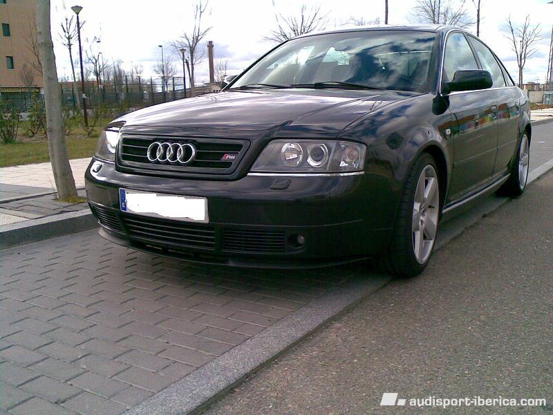

carlitos46 Publicado 29 de Enero del 2010 Denunciar Publicado 29 de Enero del 2010 Hola, si alguien tiene el espadin montado en el pre restyling, me seria de muy util ver una foto para poder ver como queda, de restyling ya he visto la de nuestro amigo Toni. Un saludo :cry2: carlitos46 Responder
MECA Publicado 29 de Enero del 2010 Denunciar Publicado 29 de Enero del 2010 Te envio la foto del mio. Responder

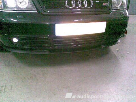

MECA Publicado 29 de Enero del 2010 Denunciar Publicado 29 de Enero del 2010 otra de mas cerca Responder
Sangre_quattro Publicado 29 de Enero del 2010 Denunciar Publicado 29 de Enero del 2010 meca hay que hacerle alguna modificacion al espadin para ponerlo??? con que lo has sujetado?? Responder
MECA Publicado 29 de Enero del 2010 Denunciar Publicado 29 de Enero del 2010 hay que cortarle las dos patas del medio al espadin de tal forma que quede a nivel con el resto. le sujete con tornillos empezando por el centro del paragolpes hacia las puntas,al llegar a estas o cortas las puntas del espadin o las calientas un poco con un secador para hacer la forma del paragolpes. posteriormente le di un cordon de silicona para tapar las irregularidades entre el paragolpes y el espadin. yo segui las misma indicaciones que el amigo toni 9192 nos habia dejado en su post. Responder
