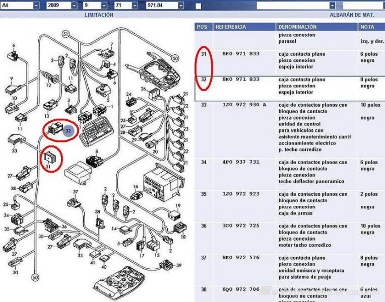

paul2008 Publicado 18 de Febrero del 2010 Autor Denunciar Publicado 18 de Febrero del 2010 Creo haber encontrado en el Etka los conectores para los espejos interiores automáticos, piezas 31 y 32. Uno es de 6 polos y el otro de 8. Creo entender que el de 6 es para el automático normal y el de 8 es para el que lleva brújula. Haber si alguien nos saca fotos de estos conectores y a donde va el cable…. . Responder

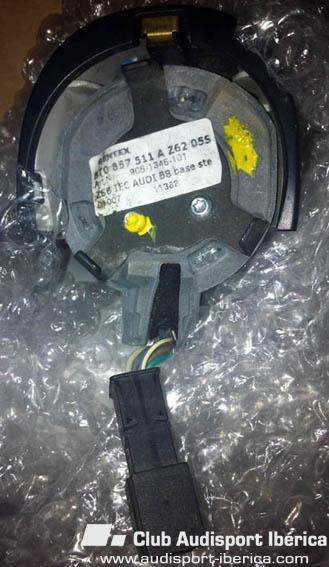

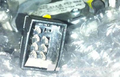

juampe_tenerife Publicado 3 de Enero del 2012 Denunciar Publicado 3 de Enero del 2012 Hola, yo acabo de comprar un retrovisor antideslumbrante, me he fijado, tiene 7 conectores. Todavía no he desinstalado el que llevo de fábrica. Les pongo algunas fotos del conector Tendré que cambiar la clavija de alguno de los, por lo que he leído parece que no... Responder
