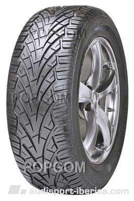

TourisT Publicado 1 de Febrero del 2010 Denunciar Publicado 1 de Febrero del 2010 entonces mírale la convergencia (de paso el paralelo, pero no es el causante de desgaste) y que te la hagan en la pos 2 en cualquier taller de neumáticos medio bueno lo hacen el problema no es que tengan dibujo similar, sino desgaste similar dicen que si hay mucha diferencia de diámetro entre los dos trenes el torsen puede estropearse yo antes que las scorpion pondría las General Grabber UHP, las dos vienen marcadas como M+S, pero la general es código V y hablan muy bien de ella, e incluso es algo más barata Responder

chico Publicado 1 de Febrero del 2010 Autor Denunciar Publicado 1 de Febrero del 2010 Hola, pues casi que voy a tener que cambiar las dos de delante, por dentro están super enteras y por fuera muy gastadas, con unos 10.000Km que he hecho en este año que lo tengo, vamos que tiene que tener mal la convergencia por lo que comentais. Lo llevaré a algún sitio de ruedas a que me lo miren. Entonces lo que es importante para el torsen es que estén en el mismo desgaste los dos ejes, pues si el dibujo no es tan importante me miraré las General que me recomienda TourisT. Saludos. Responder
