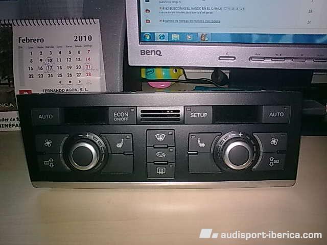

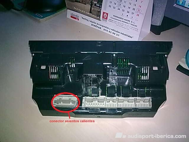

vila6 Publicado 31 de Enero del 2010 Denunciar Publicado 31 de Enero del 2010 Hola chic@s Ya tengo en mi poder el clima chulo para cambiar por el cutre y me asalta una pregunta. Cuando lo monte antes de ir al conce para liberarlo,¿ funciona al enchufarlo?; Es para probar si funfona. Otra pregunta para los de los asientos calientes. El terminal que marco en la foto, ¿es el de los asientos?, ¿sabeis cual es el positivo?. Me imagino que de los 3 pines que tiene uno sera positivo entrada y los otros dos positivo se salidas para cada asiento. PERDON POR PREGUNTON Gracias y salu2 Responder

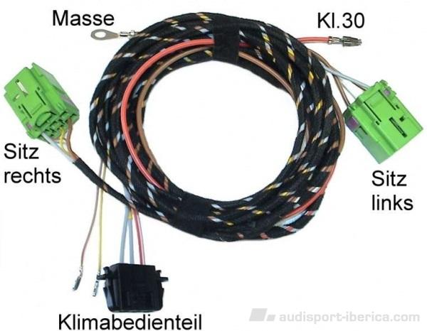

vila6 Publicado 31 de Enero del 2010 Autor Denunciar Publicado 31 de Enero del 2010 Ese es el mio. Ahora estoy por monerle unas mantas termicas de la casa Waeco para enchufarlas al clima haber si funciona. Solo quiero que me den corriente atraves de klima, ya no pido que me salga en MMI. Creo que el enchufe de tres polos uno es poditivo de entrada y los otros los positivos de salida para cada asiento, y con el voltaje controlado por el klima, calentaran mas o menos. Adjunto foto de los cables que encontre por la red (que no tengo). Me los fabricare Todo esto son suposiciones, haber si alguno me ilumina, y otro brico mas. QUE SIN VIVIR ¡¡¡¡ Responder
raspingu Publicado 31 de Enero del 2010 Denunciar Publicado 31 de Enero del 2010 hola compañero, si montas el clima antes de ir al conce, se te encenderá pero solo te aparecerá escrito off. no te deja hacer nada con el. para lo unico que te vale es para comprobar que no hay ningún led fundido. El primero que yo me pillé me pasó que tenía unos leds fundidos y la palabra off apenas se leia. De lo demás no te se decir.... un saludo!! Responder
