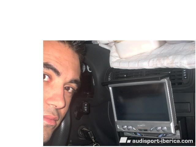

maxi164 Publicado 1 de Febrero del 2010 Denunciar Publicado 1 de Febrero del 2010 (editado) Ofu que recuerdos de cenitas con mi mujer en el coche y despues... bueno me calloo y pongo una foto de la mia, te vas a arrepentir si pones la de 1 din creo Editado 1 de Febrero del 2010 por maxi164 Responder

babelhoo Publicado 1 de Febrero del 2010 Autor Denunciar Publicado 1 de Febrero del 2010 Bully, pense que tu Kenwood tenia GPS! Seguramente hay algún modulo para agregarlo (el G510?). Estas conforme con la calidad, interface, etc? La interface me parece algo anticuada, aunque tiene tantos a favor que no se... Maxi, dices que te arrepientes de comprar el DIN simple? Me sirve tu foto para ver dos puntos que "temia": los que despliegan la pantalla, aun cerrados tienen un frente "voluminoso" que sobresale y al abrirlo, joden las salidas de aire, no dejando que se abra completamente plano, o mejor aun, mirando un poco arriba (hacia el conductor). Los que lo tienen "abajo", no resulta molesto tener que retirar la vista del camino para ver el mapa? Busque opiniones tanto de los Kenwood como de los AVIC F de Pioneer, ambos tienen sus puntos a favor y en contra y ambos tienen problemas (el Pioneer despues de un par de puestas al dia del firmware mejoro casi todos, aun asi al ser un pequeño ordenador, demora unos segundos en arrancar, etc.), muchos se quejan que el Kenwood demora bastante en leer dispositivos USB de mucha capacidad (es lo que yo quiero) y como dije, una interface mas digna de una Commodore 64 que de una Mac... y bueno, todo no se puede!! Pioneer AVIC 700BT o Kenwood Dnx 6140?!? Es mucho dinero para comprar algo de lo que me arrepienta!! Saludos y gracias, espero mas consejos, prefiero no apurarme, me gusta la idea que por primera vez en años tengo varios dias libres, lo que me daria tiempo para hacer todas las mods necesarias para el doble DIN, pero si no se puede, esperare. Responder
