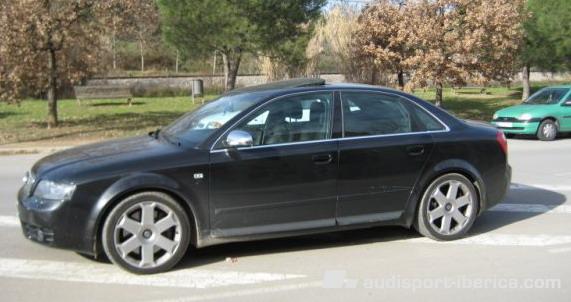

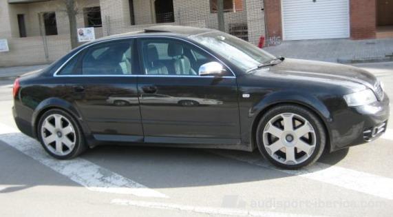

genio_malo Publicado 1 de Febrero del 2010 Autor Denunciar Publicado 1 de Febrero del 2010 Hola de nuevo amigos. Agradezco la cálida bienvenida. Perdonar por lo de las fotos, pero, es que soy un caso, siempre ando mal de tiempo, hasta para eso...... En fin... pongo unas fotos que, aunque no son gran cosa, muestran el coche, eso si, digamos que no están demasiado logradas. El coche está perfecto 80000 kms y en perfecto estado de revista de todo, un motor de bandera que vá como una seda, y de interior, hasta huele a nuevo, lo único que le falta es un antiradar por su sitio. Por cierto, acepto consejos, si alguien puede recomendarme algún modelo de antiradar económico y de calidad, estaré agradecido. he leido cosas buenas por ahi de los modelos de beltronic 955 y 966, pero francamente, estoy pez en ese mundo. Eso si, cuando pueda lo dejo bien limpito y cuelgo unas fotos como Dios manda. El aceite que actualmente lleva el coche es el 5W30 de castrol, pero un conocido me dice que el coche funcionará mejor y gastará menos, con el castrol edge 10W60.... Y ahi estamos..... De todas formas, pronto espero poder aportar, un poquito de claridad en este tema... Trabajo de mantenimiento en una empresa, y normalmente, compramos el aceite hidraúlico Mobil, si mal no recuerdo creo que este señor tambien representa a Castrol. Un dia de estos, intentaré contactar con el y haber que recomienda el... A mi ya va apremiandome le quedan unos 1500 kms para el cambio. En fin lo dicho, si me entero de algo os digo. Saludos a todos. Responder
