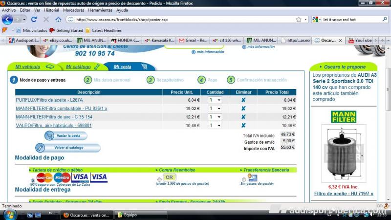

pampera Publicado 31 de Enero del 2010 Denunciar Publicado 31 de Enero del 2010 (editado) Hola, este prósximo fin de semana tengo pensado cambiarle el aceite al coche y quería comentaros un truquillo que hago yo en mi moto de cross 4T y si pensais que se puede hacer en el coche. Pues, en la moto, cuando ya tengo el aceite drenado y el filtro de aceite fuera, acciono varias veces la palanca de arranque y eso hace que "escupa" el aceite que le queda por los circuitos. DE esta manera sacas practicamente todo el acite viejo y usado y todo lo que entra es aceite limpio y no se contamina con el que pueda quedar en el motor. ¿Alguien sabe que se haga este truco en motores de coche? En este caso sería accionar el motor de arranque sin que el motor llegue a arrancar, para que "mueva" el motor y haga "salir" el acite. Por cierto, ¿ques os parecen estos precios? Es de una tienda online. ¿Sabéis si se pueden conseguir más baratos en una tienda de respuestos local?. Saludos Editado 31 de Enero del 2010 por pampera Responder
