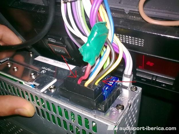

Buenas gente,
soy del subforo A3 8L, no suelo escribir mucho por aki, pero leo amenudo xq me gusta mucho la electronica. Esta vez mis conocimientos no son suficientes para solucionar un pekeño problema q tengo, haber si me podeis echar una mano:
resulta q tengo una radio Clarion puesta de tal manera q solo funciona con el contacto dado, es decir, q aunq la llave este dentro del clausor (creo q se dice asi) la radio esta apagada. Pues bien, me gustaria q siguiese funcionando hasta q sake la llave. LLevo dias dandole vueltas al tema, y esto es lo q se hasta el momento: del coche salen tres cables (salen mas pero estos tres son los q me interesan) dos rojos y uno amarillo. Creo q uno de los rojos se lo pusieron al anterior dueño para otra clarion q tenia, es decir, creo q ese cable no es original. Lo he seguido y viene de la caja de fusibles, pero no se concretamente de q fusible viene. Entiendo q los otros dos, uno de los rojos y el amarillo, son +12v permanente (el rojo) y +12v memory (el amarillo). Como deberia ponerlos para que la radio no se apague hasta q saque la llave?? Ahora mismo tengo puestos el amarillo a la entrada A4 del ISO y en rojo este q os comento q es de "estrangis" a la entrada A7 del mazo ISO. El rojo +12 permanente lo tengo cortado y aislado.
SAludos y perdon por la chapa...... :ranting2:
Tienes que mirar con un polímetro en los cables que llegan y ver el que necesitas para que la radio no se quede sin alimentación cuando quitas el contacto, olvidate de colores, solo tienes que saber cual es el positivo y el negativo y no confundirlos. saludos.
