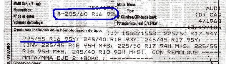

ficha77 Publicado 2 de Febrero del 2010 Denunciar Publicado 2 de Febrero del 2010 Creo que nadie ha mirado la ficha tecnica ... Responder
PUCELANO76 Publicado 2 de Febrero del 2010 Denunciar Publicado 2 de Febrero del 2010 Creo que nadie ha mirado la ficha tecnica ... Esta clarisimo.... Por cierto, creo que el TDIe viene con una 205 en 16. Saludos. Responder
MANCHEGO84 Publicado 2 de Febrero del 2010 Denunciar Publicado 2 de Febrero del 2010 Creo que nadie ha mirado la ficha tecnica ... Esa ficha tecnica es de un tdie, no? En el mio no viene asi. Responder
ficha77 Publicado 2 de Febrero del 2010 Denunciar Publicado 2 de Febrero del 2010 Creo que nadie ha mirado la ficha tecnica ... Esa ficha tecnica es de un tdie, no? En el mio no viene asi. tdi 143 cv, en la ficha del tdie no aparecen medidas 17 y 18 Responder

argil Publicado 4 de Febrero del 2010 Autor Denunciar Publicado 4 de Febrero del 2010 Creo que nadie ha mirado la ficha tecnica ... Perfecto, por lo menos parece claro que 205 se puede poner, al menos, en ese coche. Al final veremos como viene, de todos modos, 225 con nieve, solo sirve para los especialistas de Snowboard ............ Por aquello de las patinadas. En fin. Gracias por vuestras respuestas LLuis Responder
